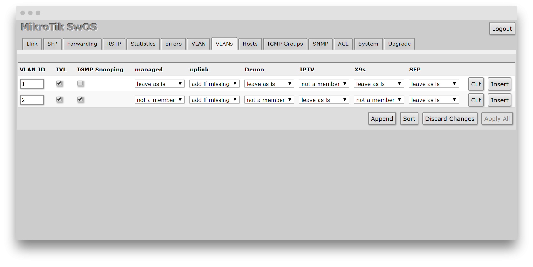

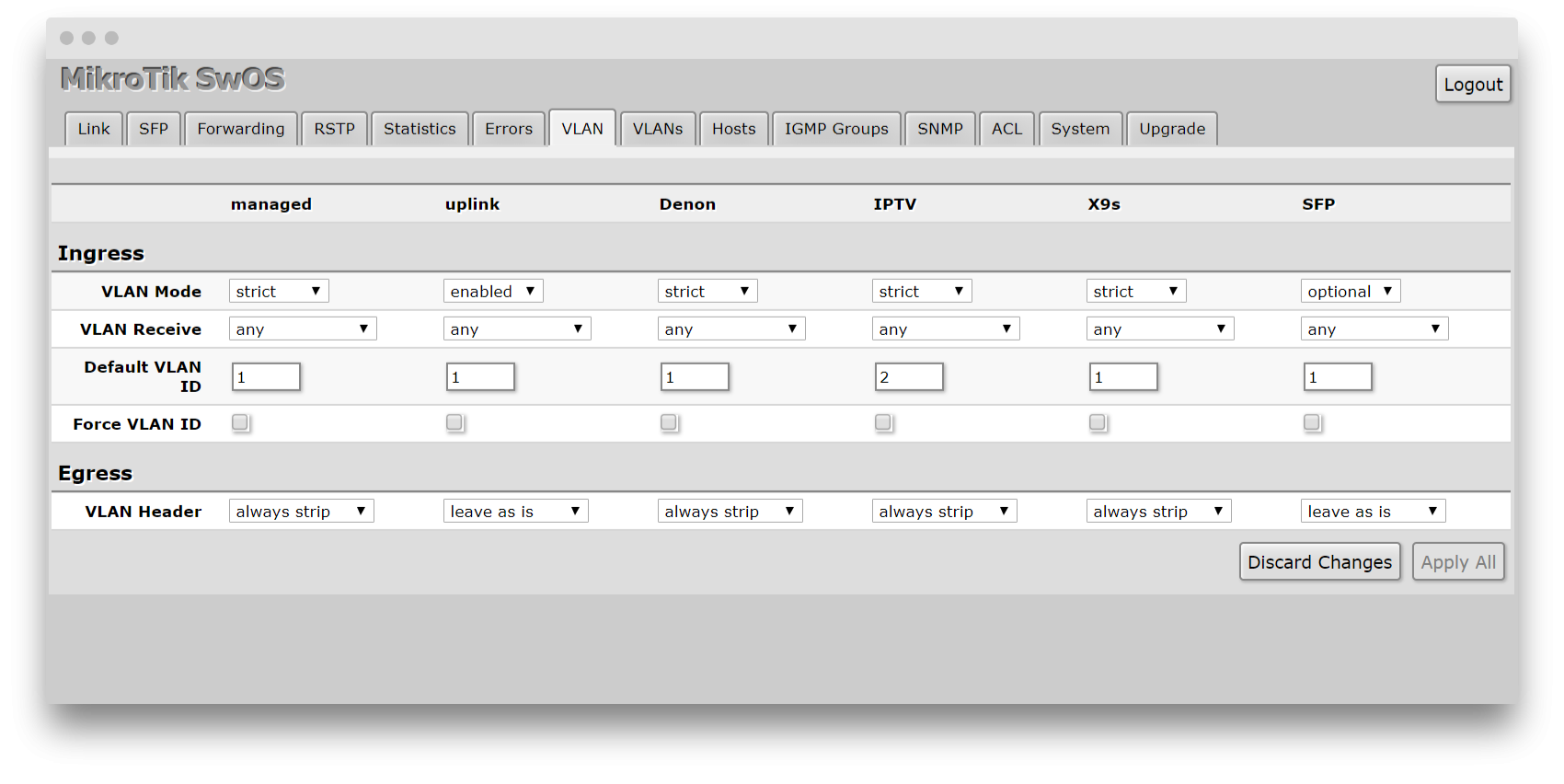

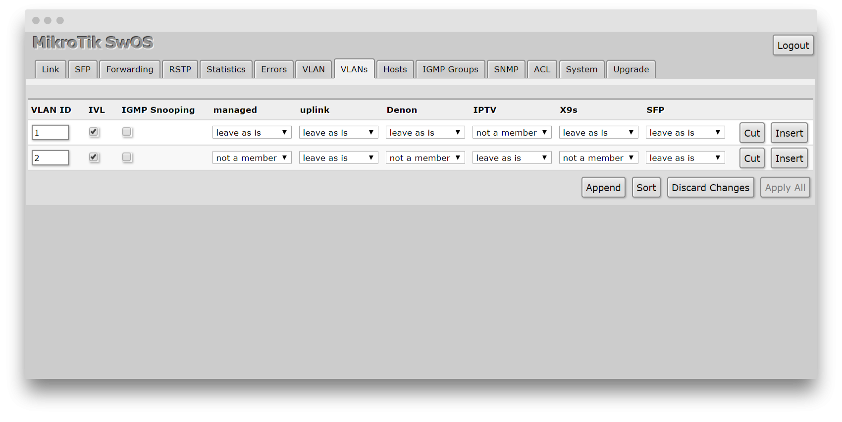

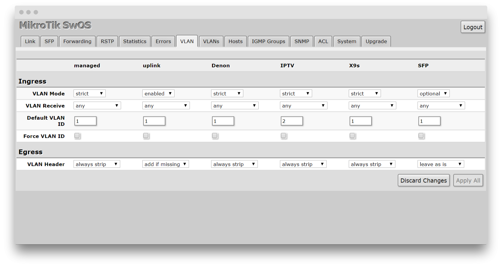

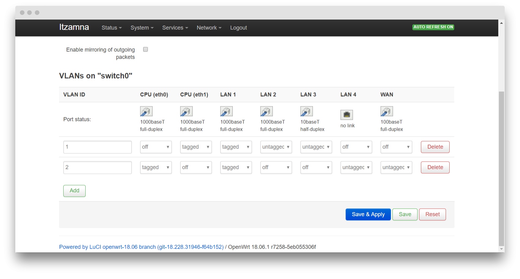

Alyce Posted December 11, 2018 Posted December 11, 2018 (edited) Добрый день. На OpenWRT (Netgear R7800) настроил транк с Vlan1 и Vlan2 (tagged). А на другой стороне RB260GS и никак не получается - не виды устройства на портах. Вот скриншоты настройки свича: VLAN page: VLANS page: Поможете настроить? Edited December 11, 2018 by Alyce Вставить ник Quote
jffulcrum Posted December 12, 2018 Posted December 12, 2018 на свитче на транковом порту в сторону роутера на закладке VLAN Egress режим для порта должен быть "add if missing". Потому как исходящие пакеты с access портов в сторону роутера на него придут нетегированными - ему их надо протегировать. Вставить ник Quote
Alyce Posted December 17, 2018 Author Posted December 17, 2018 Спасибо. Так вроде заработал trunk, но не совсем. Еще раз покажу текущие скрины: На OpenWRT На Mikrotik А не работает приставка ростелекомовская подключенная к порту IPTV. То есть она загружается получает списки каналов и прочее, но программы не воспроизводятся - черный экран. Причем если подключить приставку напрямую к OpenWRT в порт LAN4, то все показывает. А через VLAN Trunk - нет. В чем может быть дело? Вставить ник Quote

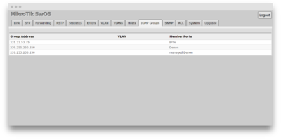

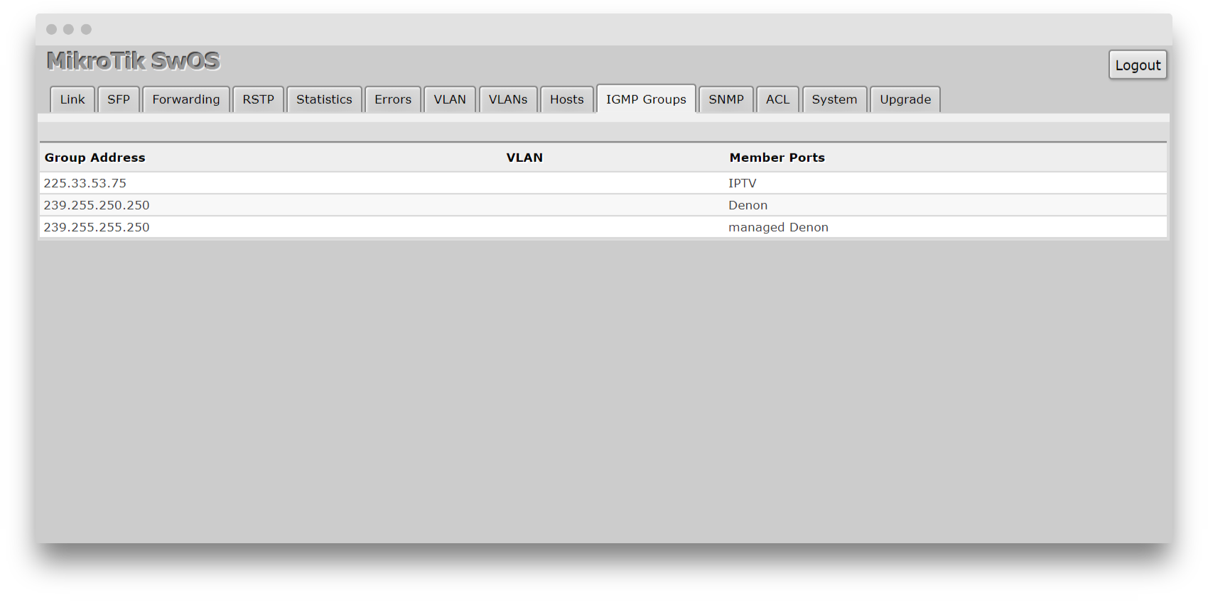

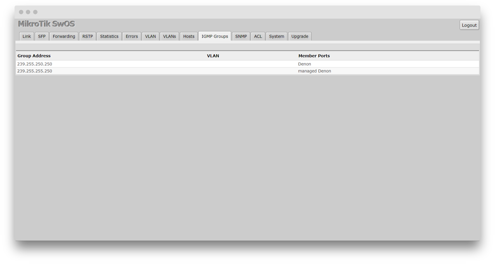

maxkst Posted December 19, 2018 Posted December 19, 2018 У мультикаста свои заморочки с IGMP, можете сделать этот скрин с микротика? Вставить ник Quote
Alyce Posted December 20, 2018 Author Posted December 20, 2018 А какой именно скрин нужен - IGMP Groups? Вставить ник Quote
Alyce Posted December 21, 2018 Author Posted December 21, 2018 Вот скрины: Первый - это при выключенной приставке. Второй - при включенной при переходе на какой-то канал. Верхняя строка появляется на несколько секунд, потом пропадает. Третий - при переходе на другой канал и тоже пропадает. Вставить ник Quote
maxkst Posted December 21, 2018 Posted December 21, 2018 А что насчет System - IGMP snooping? и VLANS - IGMP Вставить ник Quote
Alyce Posted December 24, 2018 Author Posted December 24, 2018 В систем IGMP snooping включён. А VLANS IGMP - скрин был выше - VLAN 2 - включен, VLAN 1 - выключен. Вставить ник Quote
