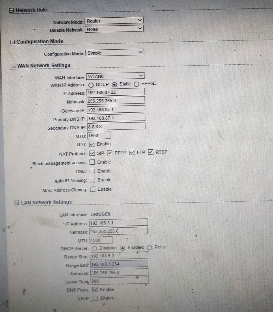

Новые nanobeam m2, не могу зайти на точку клиента.
За прошлый год подключили несколько клиентов, но видимо точки были с новыми прошивками. Сразу не заметили, но выяснилось что извне к ним нельзя зайти на точки для настройки. Настройки такие же как и на всех других.
Подскажите где та галочка, которая отвечает за впускание на точку извне.
 А по умолчанию включено, хоть по ip на lan, хоть на wan. Проверьте галочки в services, оставьте только http и ssh. При особом желании там-же включить telnet, иногда помогает. Для версии xm v6.1.7
 Ну и режим router подразумевает что управление будет и снаружи, по ip wan-порта, и изнутри по lan, по его локальному ip. Так как у вас все Ip в скрине серые - надо как-то попасть в эту серую сеть, желательно без маршутизации и firewall-ов. Построить влан управления в режиме роутер мне так и не удалось, проблема в невозможности повесить nat в батоне на иной интерфейс.
