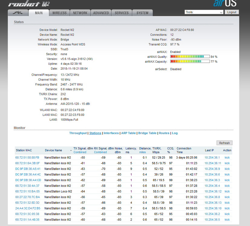

PraS Posted November 20, 2018 Posted November 20, 2018 Здравствуйте, помогите решить проблему, бьюсь уже вторую неделю, стоит БС Rocket M2 клиенты Loco M2, в вечернее время в хаотичном порядке начинают отключаться клиенты, клиенты отключаются, и подключаются через секунд 10-15. За вечер может так раз 15-20 произойти, не отключается только одна антенна, которая находится на расстоянии метров 150-200, все остальные на расстоянии до 1 км. Прямая видимость у всех есть, уровни хорошие. Пробовал менять уже все частоты, ширину канала от 10 мгц до 40. Менял версию прошивки, изначально стояла последняя 6.1.8 откатил до 5.6.15. Так же менял Rocket M2 на Nanostation M2, Ситуация не меняется. Вот кусок лога: Nov 19 19:36:08 wireless: ath0 STA-TRAFFIC-STAT mac=68:72:51:10:ba:05 rx_packets=108 rx_bytes=33128 tx_packets=106 tx_bytes=13992 Nov 19 19:36:08 wireless: ath0 Expired node:68:72:51:10:BA:05 Nov 19 19:36:08 wireless: ath0 Received deauth from 00:27:22:c4:f8:80. Reason: Disassociated because sending STA is leaving (or has left) BSS (8). Nov 19 19:36:12 wireless: ath0 Sending deauth to 68:72:51:1a:48:35. Reason: (Re)Association requested before authentication is complete (9). Nov 19 19:36:12 wireless: ath0 Sending deauth to 68:72:51:1a:48:35. Reason: (Re)Association requested before authentication is complete (9). Nov 19 19:36:12 wireless: ath0 Sending deauth to 68:72:51:1a:48:35. Reason: (Re)Association requested before authentication is complete (9). Nov 19 19:36:24 hostapd: ath0: STA 00:27:22:78:7c:ba IEEE 802.11: associated Nov 19 19:36:24 wireless: ath0 Registered node:00:27:22:78:7C:BA Nov 19 19:36:27 hostapd: ath0: STA 00:27:22:78:7c:ba IEEE 802.11: disassociated Nov 19 19:36:27 wireless: ath0 Received deauth from 00:27:22:78:7c:ba. Reason: Disassociated because sending STA is leaving (or has left) BSS (8). Nov 19 19:36:27 wireless: ath0 STA-TRAFFIC-STAT mac=00:27:22:78:7c:ba rx_packets=396 rx_bytes=40209 tx_packets=759 tx_bytes=1033244 Nov 19 19:36:27 wireless: ath0 Expired node:00:27:22:78:7C:BA Nov 19 19:36:29 hostapd: ath0: STA 68:72:51:10:ba:05 IEEE 802.11: associated Единственное что заметил, что на абонентских антеннах CCQ может проседать до 60%, со стороны БС все ок 95-97% Подскажите что делать? Только заниматься подбором частоты? Вставить ник Quote

NewUse Posted November 20, 2018 Posted November 20, 2018 ещё на базе АСК- дистанцию проверьте она должна быть на 5-10% больше чем до самого дальнего клиента... Вставить ник Quote

al2tv Posted November 28, 2018 Posted November 28, 2018 On 20.11.2018 at 4:04 PM, NewUse said: ещё на базе АСК- дистанцию проверьте она должна быть на 5-10% больше чем до самого дальнего клиента... 1Если на базе стоит галочка автоматическое определение дистанции -то размер дистанции не имеет никакого значения! 2.Убрав галочку -пропадет сразу определение размера Latency, при сканировании привязанных абонентов ,что затруднит контроль качества работы абонентов 3при убирании данной галочки -все абоненты будут работать на указанную дистанцию (даже те которые находятся очень близко к базе) если самый дальний находится на расстоянии 4 км а самый ближний на 100м, могут возникнуть колизии в корректной работе клиентов Вставить ник Quote
al2tv Posted November 28, 2018 Posted November 28, 2018 On 20.11.2018 at 3:38 PM, PraS said: Откатил базу и всех абонов на 5.6.15 и ширину на 20 поставил - Посмотрю вечером что будет. Да будет тоже самое что и было!В вашем случае прошивки никакого значения иметь не могут! Вставить ник Quote
NewUse Posted November 28, 2018 Posted November 28, 2018 44 минуты назад, al2tv сказал: 1Если на базе стоит галочка автоматическое определение дистанции -то размер дистанции не имеет никакого значения! 2.Убрав галочку -пропадет сразу определение размера Latency, при сканировании привязанных абонентов ,что затруднит контроль качества работы абонентов 3при убирании данной галочки -все абоненты будут работать на указанную дистанцию (даже те которые находятся очень близко к базе) если самый дальний находится на расстоянии 4 км а самый ближний на 100м, могут возникнуть колизии в корректной работе клиентов возможно так оно и есть, в теории, на практике же встречались случаи, сто база занижала значние дистанции и сеть работала хуже, тут главное не поставить меньше репльной, больше можно, +10% из опыта... 6.х работала хуже, скрещевать разные версии не стоит. Вставить ник Quote
