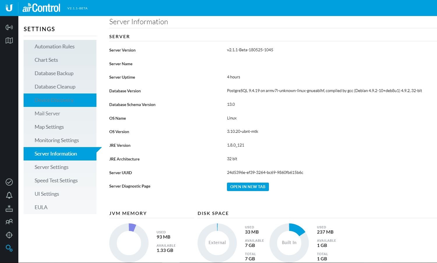

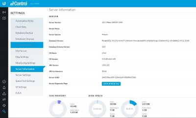

После покупки прошил CRM под последнюю версию AirControl 2.1.1 beta, залил бэкап базы данных и вроде бы все ничего, работало хорошо и стабильно. В придачу к клиентской программе появился веб интерфейс, правда он тяжеловат (с телефона не посмотришь особо, а клиентской части АС под андроид увы нет). В процессе эксплуатации заметил странность, память (внутренняя) с каждым днем все ближе и ближе близилась к максимуму (статистика и логи с точек), при этом память на флеш карте не заполнялась вообще. Настроек для того чтобы статистика сохранялась на карту памяти я так же не нашел! Сегодня мониторинг отказался работать вообще (предполагаю из за того что память закончилась). На пинги отвечал, в управление по ssh (linux) тоже пускал, а вот веб интерфейс и клиентская программа - ноль. Обычная перезагрузка не помогла, пришлось сбрасывать настройки, обновлять до актуальной версии и восстанавливать базу из бэкапа. Сейчас все работает, но хотелось бы понять причину и все таки сделать так чтоб статистика сохранялась на карту (либо если есть такая возможность на сетевое хранилище).

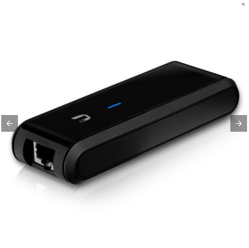

Если у кого то есть опыт в этом деле, пожалуйста помогите. Возможно это реально сделать через Linux, установленный на CRM. На скрине третий шарик та самая память, которая постепенно заполняется, остальные ресурсы на нехватку не жалуются. И еще один момент, при нормальной работе диод на самом устройстве должен гореть синим цветом постоянно, а у меня мигает белым, при этом все работает.
