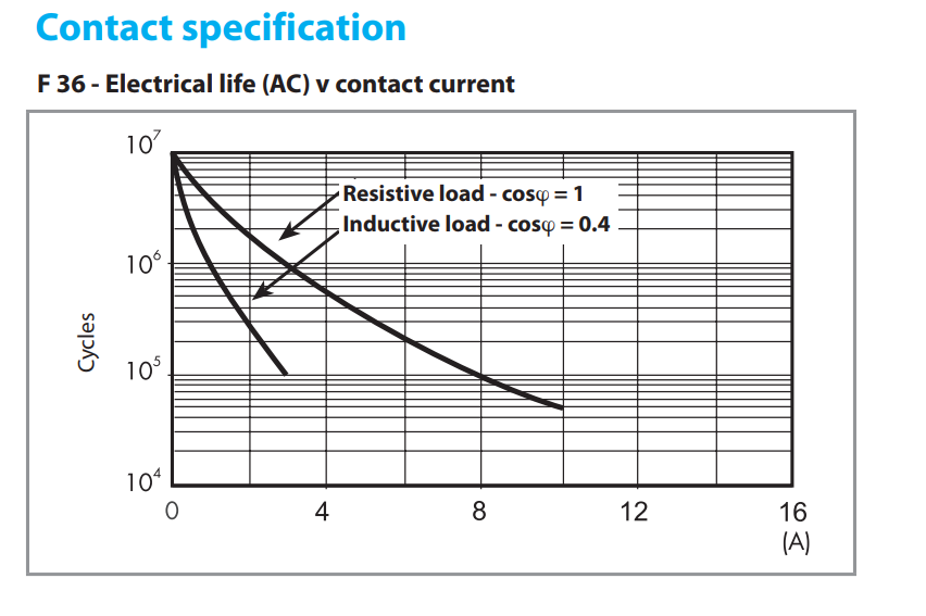

Реле: рассчитано ли в принципе на долгосрочную (несколько часов, до суток) работу во включенном состоянии?

2. Да, на входе PHD диодный мост и далее оптопара с ограничителем тока. Вход не рассчитан на работу от 50Гц. Сглаживающий конденсатор отсутствует.
