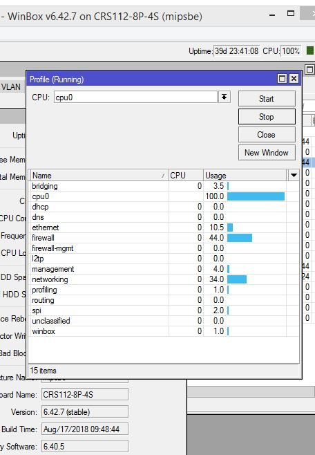

Как коммутатор работает нормально, скорость внутри сети приемлемая для 100 мегабит. Но при подключении к Интернет (NAT+ стандартный firewall) на скорости до 50 мегабит, реальная скорость не превышает 5-6 мегабит при загрузке процессора 100%.
Мониторинг загрузки процессора показывает, что firewall занимает большую часть ресурсов. Неужели все так плохо? Для чего тогда устройству RouterOS Level 5?

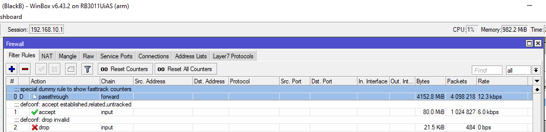

fasttrack включен, используется ? (основной трафик должен быть виден в 0-м правиле в Filter(кот. passtrough)
Edited by McSea
3 часа назад, McSea сказал:
В последних прошивках нет там такого правила, что-то поменяли. Разве не так ?
1 минуту назад, McSea сказал:
Во вложении 6.43.2.
О как. Интересно...
Это в дефолтной конфигурации оно так?
Или надо как-то активировать?

Да, в дефолтной конфигурации включено.
Если удаляли конфигурацию, добавить одно правило fasttrack в начале правил forward-а для established, related.
И еще галка Allow Fast Path в IP Settings должна стоять.

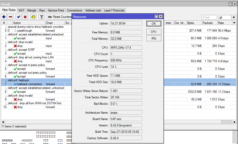

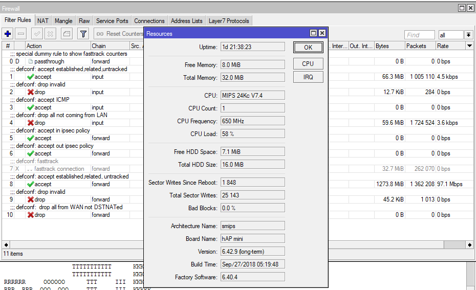

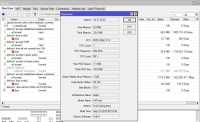

Что-то не так с настройками, вот посмотрите мои скриншоты с hAP mini, MIPS 24Kc V7.4, интернет PPPoE 100 мбит/с.
Загрузка файла с Google Drive, и с включенным и с выключенным fasttrack-ом полностью выбирает канал, разница в загрузке процессора.
Обратите внимание на 0-е правило файрвола, при работающем фасттреке там должен отражаться основной трафик.

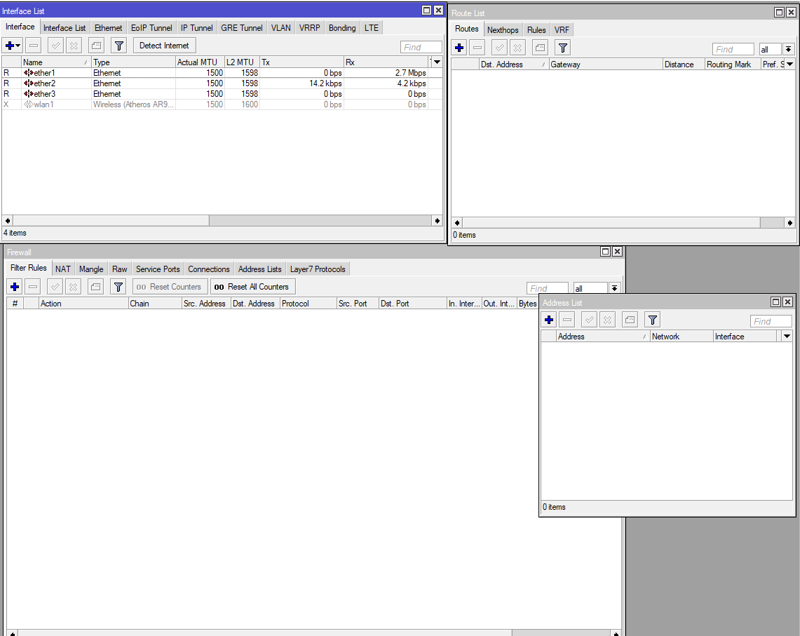

Вообще если дефолтный конфиг сбросить, нужные правила сами появляются.
Ничего там не появляется, пустой конфиг будет.
