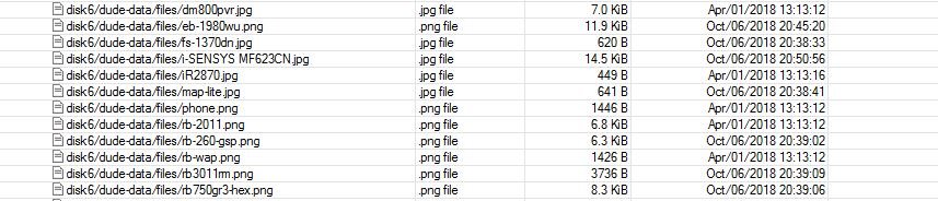

не могу понять как можно на решение  добавить фон и мибы
залить нужные файлы в соответствующие места не получается
и подключить файлы с корня тоже не дает, возможно не знаю нюансов
подскажите кто может.....
6 часов назад, mafijs сказал:
Как же у меня получается в /dude/files ? v.6.43.2
ну так просвяти как у тя получается добавить файлы в соответствующие каталоги?
и желательно поподробней.
Ну как. Проста через Winbox мышкой перетаскиваю с компютера ранее приготовленые *.jpg или  *.png
Всё проста. Открой Files в Winbox и перетаскивай туда.
Edited by mafijs
@Constantin Здоровенько! Затестил, вспомнил, не лезет в папку /dude/files/default , необходимо запилить свою папочку к примеру /dude/files/user/mibs или /dude/files/user/images и в них уже все со свистом залетает по фтп. Перезагружаешь дудку и он уже эти файлы начинает видеть.
 https://wiki.mikrotik.com/wiki/Manual:The_Dude_v6/Files
