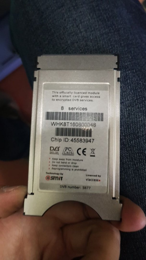

 Всем привет! У меня в эксплуатации трансмодулятор RTM SMP100, головная станция на 4 выходных DVB-C модулятора, и 4 DVB-S2 входа. Работаю над контентом и эффективностью этой железки. Задача открыть пакеты МТС с 75 гр., есть ли комплексные решения этой проблемы? Недавно опробовал приобретенный сам-модуль POwer Cam Pro, отлично работает с карточкой "Телекарта НD", удалось с одного транспондера вытащить 17 каналов, при помощи одного модуля, из них 16 кодированных. Пишите, кто что опробывал у себя по данной теме, обсудим.
