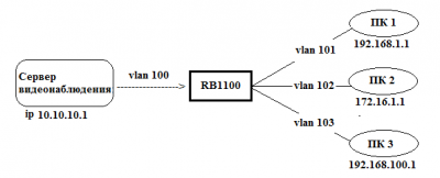

Добрый день, форумчане. Есть проблема следующего характера. Имеется сервер видеонаблюдения с отдельной сетью и виланом. Доступ клиентов ПК к серверу и к видеокамерам осуществляется через микротик RB1100 (смотрите в схему). ПК клиентов находятся в отдельных сетях (с масками 30) с виланами. Доступ видеокамерам на клиентских ПК в есть и работают вроде нормально. Но проблема возникает в том случае, когда на один экран клиента выводятся несколько камер видеонаблюдения (например, от 4-х и более). При этом кадры периодически начинают тормозить на экране.
А вот если ПК клиента подключить на прямую в сеть сервера видеонаблюдения (10.10.10.0/24) с виланом 100 в обход RB1100, то подобная проблема с торможениями кадров не наблюдается.
Потому есть подозрение на настройку Микротика RB1100. Может проблема с натом, так как у меня настроен через общий маскарад?
