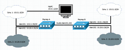

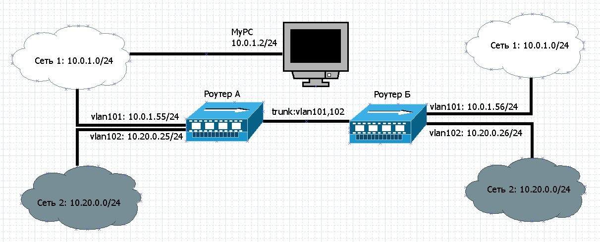

Здравствуйте!
С целью передачи двух раздельных сетей на удаленную точку посредством 1 кабеля использую vlan'ы на RB951 (прошивка 6.41.7). С одной стороны завожу 2 сети в роутер А, связываю транком роутеры А и Б, с другой стороны с роутера Б выдаю 2 сети клиентам (схема прилагается).

Проблема: в WinBox сканирую соседние устройства, оба роутера отображаются. Но по ARP могу подключиться лишь к Роутеру А. К Роутеру Б получается подключится только по IP.
Вопрос: что я недонастроил, что не могу соединиться WinBox'ом с Роутером Б по ARP?
