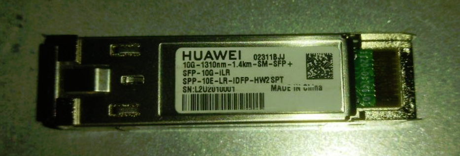

Все это было сделано, тут вопрос в не типичной ситуации, на всякий случай вот какие трансиверы у меня.
Поставил обычные SFP модули и такой проблемы нету, вывод что проблема только с SFP+ Модулями.

Но судя по шильдику оптический бюджет у вашего модуля что-то порядка 5-6дБ. У любого дешманского одномодового SFP бюджет побольше будет. Поэтому советую обратить внимание на уровни сигналов и или причесывать линию если это возможно, или менять модули на более мощные.
Тестовый стенд на столе, два порта соединяю метровым патч кордом, может реально сигнал сильный и из-за этого проблемы ? Попробовать аттенюатор ?
Вот его показатели.

второй модуль такой же с такими же цифрами ?
В 10.02.2026 в 13:00, npokypop сказал:
        Laser output power                        : 0.7096 mW / -1.49 dBm
        Receiver signal average optical power     : 0.4077 mW / -3.90 dBm
аттенюатор ставить не надо, т.к. -1.49дБм точно меньше чем уровень насыщения приемника модуля, а уж -3.90дБм просто отличный уровень, если не было вашего сообщения о патче между двумя портами одного коммутатора. Как бы 1.5дБ затухания на патче это многовато.
А патч какого цвета? MM или SM ?
Только что, npokypop сказал:
SM (желтый он)
Если и с другой стороны покажет затухание на патче 1.5дБ - попробуйте его поменять.
Вы так и не ответили какой модуль на другой стороне и какие там уровни сигнала...
7 часов назад, passer сказал:
Вот такие показатели с второго глаза.
