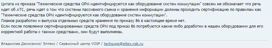

Кто работает на АТС от Eltex, подскажите, реализована в ней поддержка закона Яровой, если нет, то планируют ли они ее реализовать? А то планировали покупать их решение вместо старой АТС, чтобы реализовать СОРМ по 268 приказу, а тут новое требование нарисовалось.
1) сорм 268 реализовано в елтексе (за денюшку канешно)
2) сорм 538 - нереализовано - но и элтекс не биллинг
3) яровая - в теориии ессс10 может зеркалить на место чем писать... далее смотрим в пункт 2, через который собственно записи и отдаются в управление.
Как вариант - съем с АТС и внешнее хранение.
Судя по всему Элтекс свои АТС не будут доводить под хранение, они считают, что это не касается АТС и это будут/должны быть отдельные СОРМ (МФИ и т.п.).

так выпустили еще "приказ 86" который СОРМ подгоняет под закон Яровой
с "приказом 86" по СОРМ видио знакомы уже, и там пишут так:
13. ТС ОРМ должны быть выполнены в корпусах, оснащенных запирающими устройствами, исключающими возможность свободного доступа к аппаратным элементам ТС ОРМ.
14. ТС ОРМ должны иметь только интерфейсы пассивного подключения к оборудованию и сети связи, а также интерфейсы связи с ПУ ОРМ.
а это, видимо, нужно понимать так, что непосредственно к АТС подключаются пассивные съемники (сертифицированные?),
которые снимают данные и передают их в "закрытый на замок черный ящик, исключающими возможность свободного доступа к аппаратным элементам ТС ОРМ."
