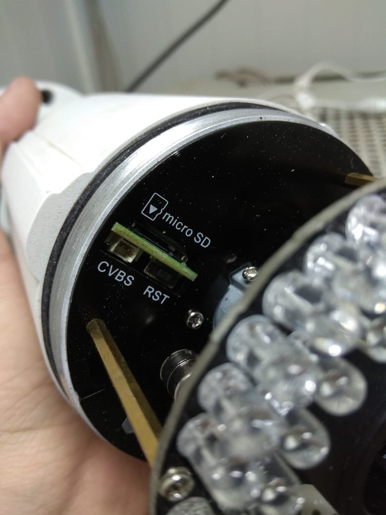

CityOCO Posted June 11, 2018 Posted June 11, 2018 День добрый, как сделать полный сброс? отсутствует кнопка reset. Вставить ник Quote
Stepan Alekseev Posted June 11, 2018 Posted June 11, 2018 Сброс настроек выполняется из вэб страницы камеры Если вы забыли пароль обратитесь к статье (у вас OMNY PRO) https://shop.nag.ru/article/sbros-parolya-administratora Вставить ник Quote
CityOCO Posted June 11, 2018 Author Posted June 11, 2018 1 hour ago, Stepan Alekseev said: Сброс настроек выполняется из вэб страницы камеры Если вы забыли пароль обратитесь к статье (у вас OMNY PRO) https://shop.nag.ru/article/sbros-parolya-administratora Нужна инструкция полного сброса, кнопку RESET нашли внутри. Вставить ник Quote
Stepan Alekseev Posted June 11, 2018 Posted June 11, 2018 полный сброс будет как из веб так и с кнопки. Из вэб не будет сброшен только IP адрес чтобы не потерять доступ Зажмите кнопку на 10 секунд для сброса настроек. Вставить ник Quote
CityOCO Posted June 11, 2018 Author Posted June 11, 2018 Вообщем сделали сброс , Камера в сети так и не объявилась, походу в гарантию отправлять надо!( Вставить ник Quote
