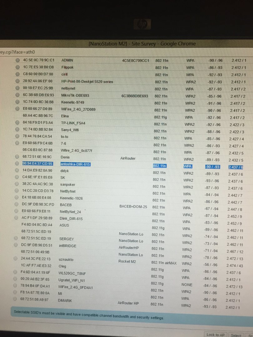

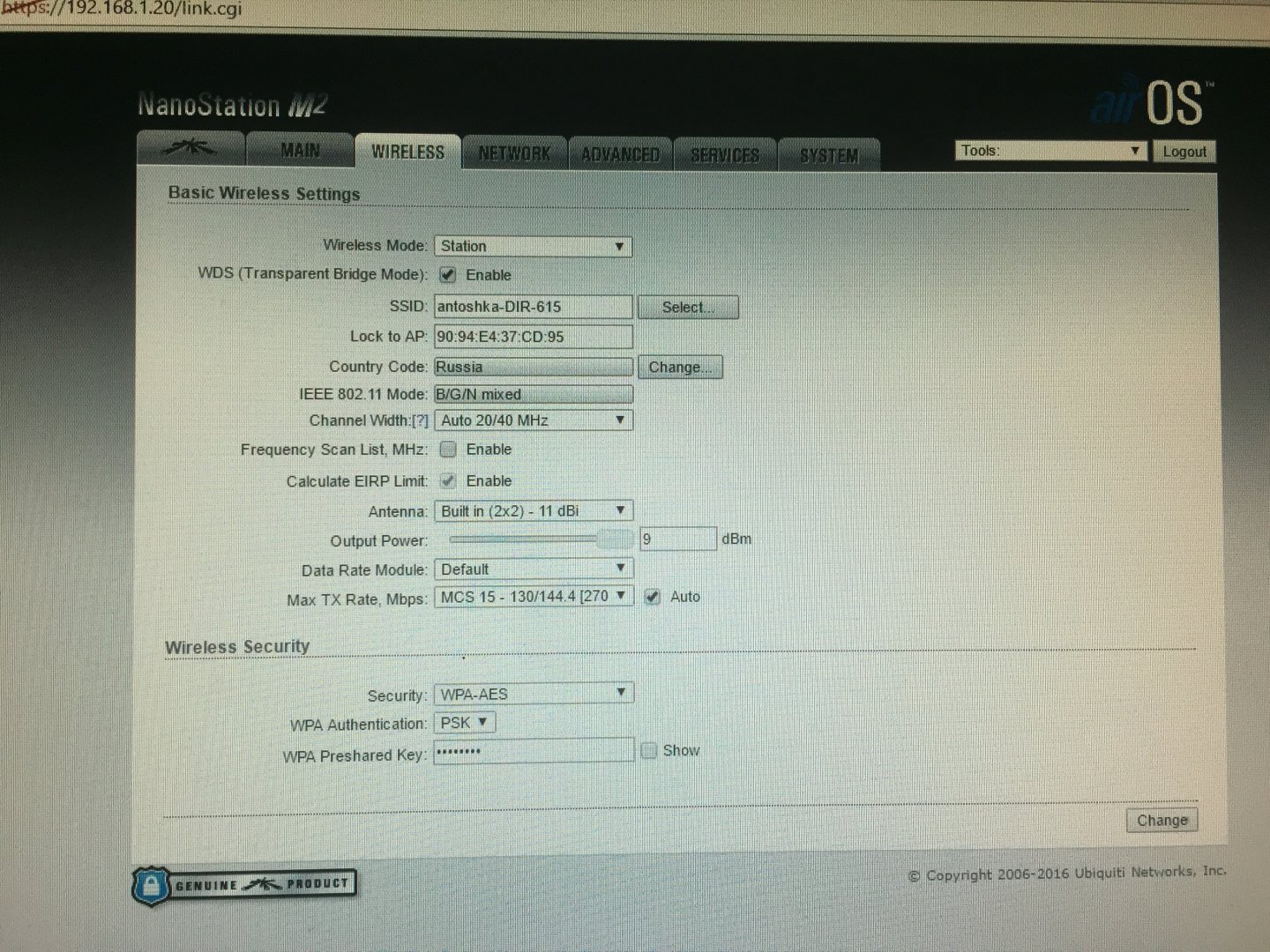

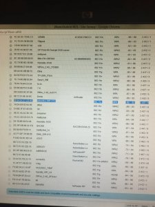

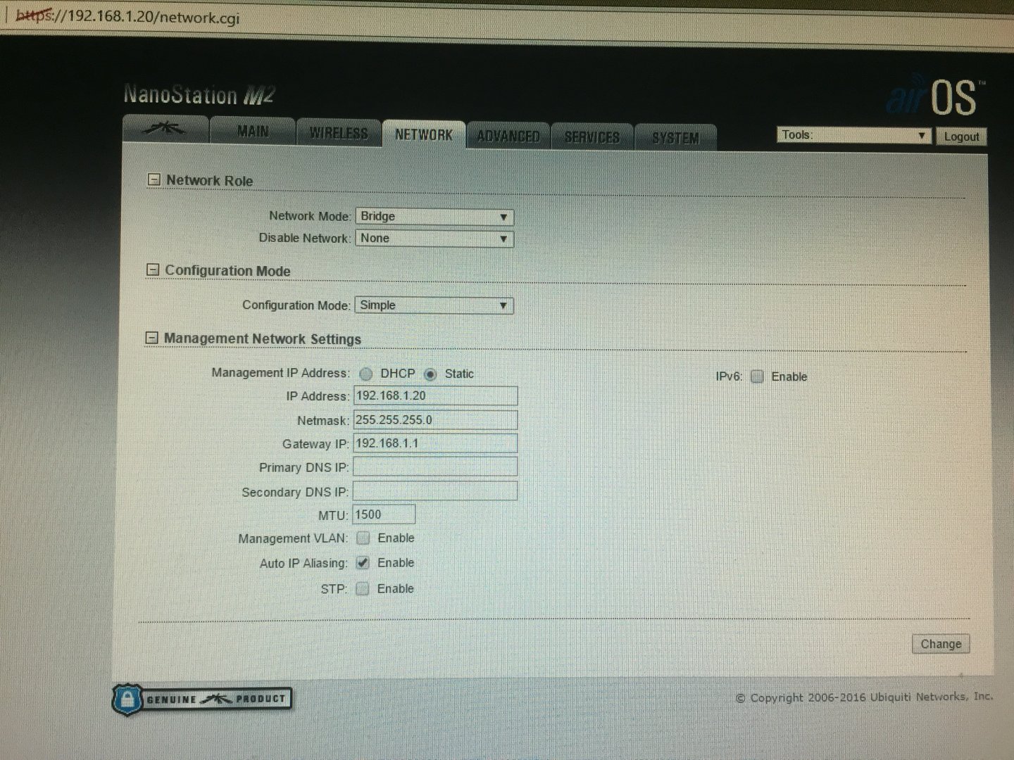

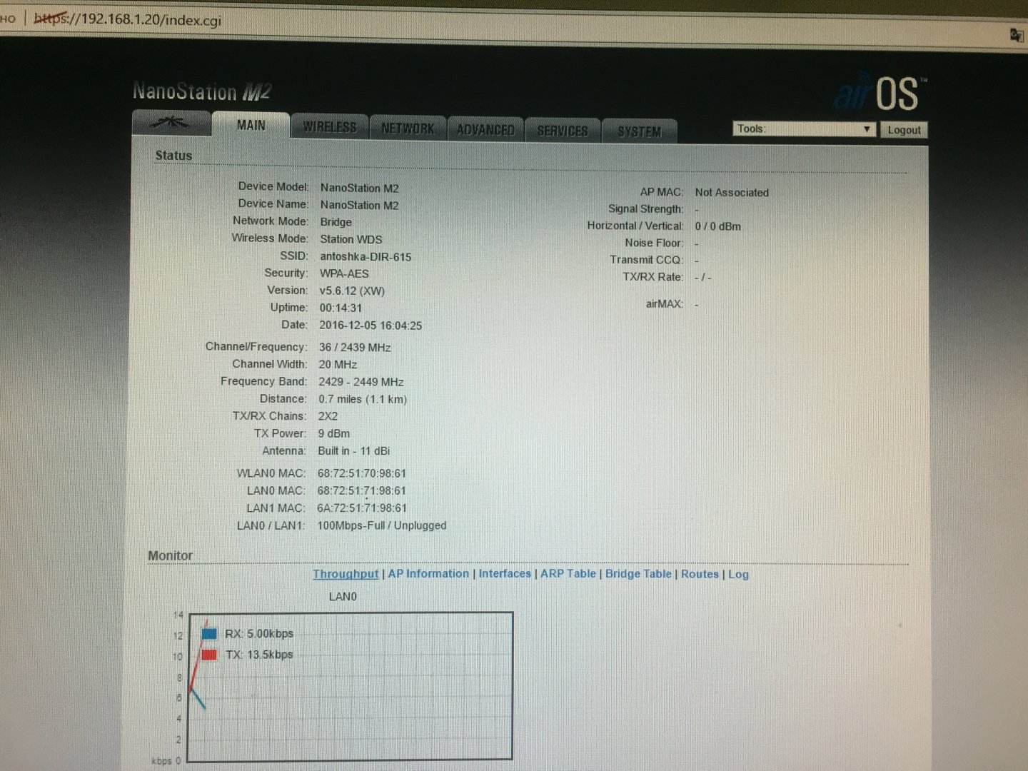

Bukmop Posted May 21, 2018 Posted May 21, 2018 Доброго времени суток. Помогите настроить чайнику антену. Мне нужно у кента принять WiFi и раздать у себя дома. Антена nanostation m2. Лучше скиньте скрины! Пожалуйста!!!! Если не трудно скиньте на мыло viktornovoross@mail.ru всем добра!!!!✌️ Вставить ник Quote

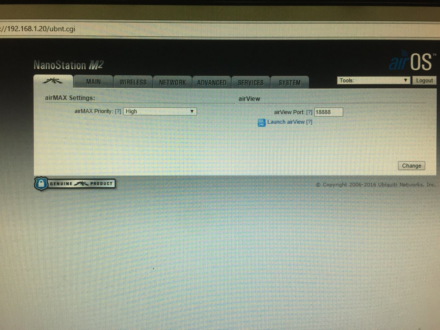

swechka Posted May 21, 2018 Posted May 21, 2018 (edited) 44 минуты назад, alibek сказал: О, а так можно было? Могу предоставить арбитраж, еще за 500. Одна сторона высылает мне 1000, другая скриншоты. Это как в алиэкспрессе продавец не получит деньги, пока товар не будет получен. 27 минут назад, Bukmop сказал: @alibek Есть косяк? Есть: airmax priopritary - сделать none wds галку снять, Lock to AP оставить пустым В поиске точка видна? А то может тупо мощности не хватает? И надо будет делать enable_ct за отдельную плату.))) Edited May 21, 2018 by swechka Вставить ник Quote

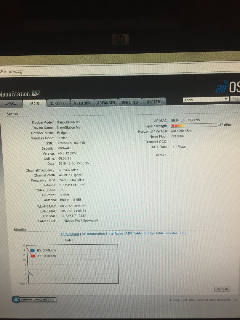

NewUse Posted May 22, 2018 Posted May 22, 2018 не хватает уровня сигнала судя по всему, хотя может и пароль не правильный, ну и через ssh: enable_ct, в конфиге (через notepad++) contrycode поставить 511, затем мощность поднять. Вставить ник Quote
Bukmop Posted May 22, 2018 Author Posted May 22, 2018 @NewUse сигнал хороший был и пароль правильный, я же не воровал. Все согласованно было. Вечером доберусь до компа и посмотрю Вставить ник Quote
NewUse Posted May 22, 2018 Posted May 22, 2018 я по скрину не вижу, чтоб вообще был канал, не то что уровни сигнала, если сигнал в вашем месте хороший, от точки, то не факт, что точка слышит нанос с тем же уровнем, у Вас маленькая выходная мощность, без дополнительных данных сказать что-либо сложно и, да, принять и раздать одновременно по wifi -- не получится, либо одно, либо другое. Вставить ник Quote

Bukmop Posted May 22, 2018 Author Posted May 22, 2018 @DenX3 видел я. Не получается принять. А точку доступа вижу Вставить ник Quote
DenX3 Posted May 22, 2018 Posted May 22, 2018 Тебе же сказали выше, что тебя точна не видит!!!!!!! Вставить ник Quote
Bukmop Posted May 22, 2018 Author Posted May 22, 2018 @DenX3 В поисковике я его нахожу, добавляю. Возращаю все в зад. В ответ неопознанная сеть! Вставить ник Quote
DenX3 Posted May 22, 2018 Posted May 22, 2018 (edited) Сигнал 90, мертвый вариант, выкинул только бабки зря. ты на пределе точку видишь, она тебя не видит совсем. Покупай 2 точку, или мегафон 4G если есть, 30 гб днем безлимит ночью Edited May 22, 2018 by DenX3 Вставить ник Quote
