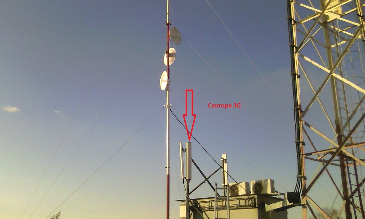

В общем ситуация:
Стоит контейнер Оператора, с 3 секторами 3g расположенными пряма на нём же.
В 5 метрах от него поставил мачту 10м, с тремя антеннами powerbeam m2-400.
ccq на всех антеннах проседает до 70%
Уровень шума скачет от -80 до -96 (Причём меняется хаотично) .

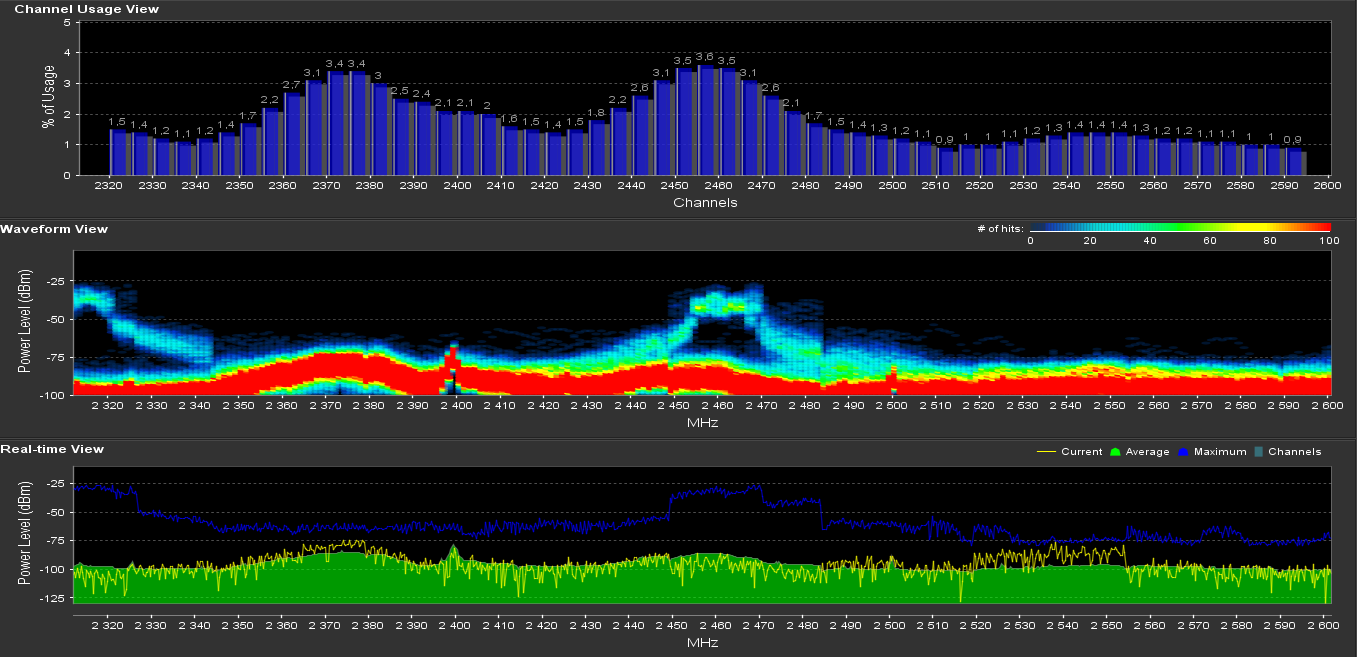

Судя по airwiew идёт помеха практически во всём диапазоне от 2312 до 2700 (Вопрос от 3G?).
Переход на 5 ГГц, как то изменит ситуацию?
Имеются ли в моей ситуации ещё какие нибудь варианты?

41 минуту назад, serf30 сказал:
Так и должно быть. Во первых антенны повесили с нарушением всех норм ЧТП. Во вторых идут помехи от 3G оборудования, т.к. сотовые антенны стоят рядом, мощности там порядка 40-60 ватт, они просто забивают приемники вайфая.
Самый действенный вариант это убрать мачту, а антенны опустить ниже уровня крыши - сразу станет работать.

К сааб, что вы понимаете под фразой нарушили все нормы ЧТП?
По помехам не будет ли забиваться приёмник вайфай на 5ГГц, в аналогичной ситуации?
Повесили антенны слишком близко. Сами такие антенны фонят во все стороны, поэтому сами себе мешают не зависимо от частоты.
Например если надо повесить 3 антенны, например 3 наноса на 2.4ггц на одном столбе и работать на каналах 1, 6 и 12 в полосе 20мгц, мощность нужно устанавливать не более 6дбм. Только тогда они не будут друг другу мешать.
В вашем случае, при мощности 18дбм фон идет мегагерц на 60-80 от центральной частоты.
Но тут проблема именно в 3G - их излучение забивает приемники устройств на 2.4ггц. Когда еще на таких частотах работали, то с приходом 3G все БС испытывали такие же проблемы, что и у вас, помогало только опускать ниже уровня крыши, что бы конструкции здания создавали затухания. Помеха так же может проникать через витую пару в устройство.
Сейчас вы можете просто снять одну антенну, прикрутить ее на палку и с рук опустить ниже уровня крыши - попробовать навести в нужную сторону и проверить как будет работать. Если хорошо - то ясно что делать.
Так же нет смысла вешать антенны на самый верх, в большинстве случаев изменение высоты даже на 5 метров не влияет на работу канала (если не брать в расчет помехи). Допустим БС стоит на мачте на крыше высотой 5 метров, сигнал на ней от клиента -70, уровень шума -85, итоговый сигнал 15. Далее опустили ее на стенку, сигнал от клиента упал до -75, но и уровень шума упал до -90, по итогу имеем те же 15 по сигналу и меньшее количество помех.
