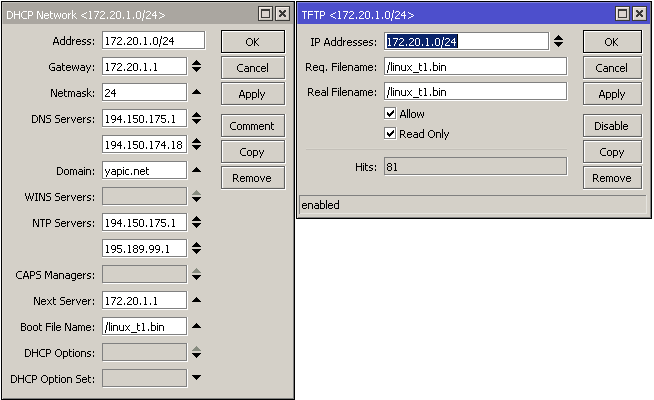

rdmitrich Posted February 22, 2018 Author Posted February 22, 2018 Не выходит каменный цветок.... Вставить ник Quote
adron2 Posted February 22, 2018 Posted February 22, 2018 2 часа назад, rdmitrich сказал: Не выходит каменный цветок.... Все верно. А вы ребутните эту глючную хрень. У меня тоже как то было такое что команды ввел а он писал что permissions denied для tftp. Ребут помог :-D Вставить ник Quote
DAF Posted February 22, 2018 Posted February 22, 2018 (edited) 2 hours ago, rdmitrich said: Не выходит каменный цветок.... Слэш перед именем файла лишний. в real-filename точно Edited February 22, 2018 by DAF Вставить ник Quote

DAF Posted February 22, 2018 Posted February 22, 2018 req filename запрашиваемое имя файла - должно соответствовать запросу real-filename реальное имя файла - соответствие в files Вставить ник Quote
adron2 Posted February 22, 2018 Posted February 22, 2018 5 минут назад, DAF сказал: Слэш перед именем файла лишний. в real-filename точно Нет. Там все верно. Вот скрит с работающего роутера: Вставить ник Quote
DAF Posted February 22, 2018 Posted February 22, 2018 (edited) 4 minutes ago, adron2 said: Нет. Там все верно. Вот скрит с работающего роутера: тогда в файлах потерялся. или нельзя с ним повторюсь: req filename запрашиваемое имя файла - должно соответствовать запросу от клиента real-filename реальное имя файла - должно соответствитствовать имени в files Edited February 22, 2018 by DAF Вставить ник Quote

rdmitrich Posted February 22, 2018 Author Posted February 22, 2018 48 минут назад, DAF сказал: А demo/video имеется? так linux_t1.bin или /linux_t1.bin ? пробовал и так, и так в логах ERROR code0 strihg permission denied Вставить ник Quote
DAF Posted February 22, 2018 Posted February 22, 2018 14 minutes ago, rdmitrich said: пробовал и так, и так в логах ERROR code0 strihg permission denied Порт 69 случаем в файрволе не отключен? и глянь в контраке нет ли зависших tftp коннектов. если не помогло, сноси все нах, ребоот и кофиг по новой. вообще я не заморачиваюсь с именами файлов если файл единственный, ставлю * и там и там (* - любой файл) в смысле имя файла любое Вставить ник Quote
rdmitrich Posted February 22, 2018 Author Posted February 22, 2018 firewall вообще отключен, да и конфиг пару раз сбрасывал Вставить ник Quote
DAF Posted February 22, 2018 Posted February 22, 2018 3 hours ago, rdmitrich said: Не выходит каменный цветок.... меня смущает скрин из этого поста. здесь тоже пробовал переименовывать? file lbst --> file name Вставить ник Quote
rdmitrich Posted February 22, 2018 Author Posted February 22, 2018 (edited) тоже, с / и без него, а почему с расширением elf нельзя сразу залить ??? Edited February 22, 2018 by rdmitrich Вставить ник Quote
