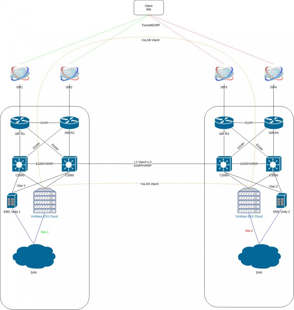

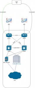

Добрый день коллеги, назрела необходимость создать резервную доп. площадку. Что есть сейчас:
Что планируется:
Помогите определиться с технологиями? Нужен л2 домен (Знаю что кошернее будет NSX и чистый л3 но уж очень дорого) с общим шлюзом для географически разнесенного кластера вмварь и асинхронной синхрой между EMC которые живут в разных подсетях. Какие есть варианты?
1) Натягиваем на вмварь Nexus 1000V и объединяем сайты через VxLAN поверх волокна между сайтами и поверх туннелей через Интернет
-- Сразу вопрос как быть с единым шлюзом для ВМ при отвале волокна и переключении на туннели?
-- Как пойдет трафик от Хоста ВМВАРИ с сайта 2 до подсети с EMC 2 в случае если VRRP мастером будет 3650 на сайте 1?
-- Как на уровне виварь разруливать ситуацию когда сайт жив но полностью изолирован от связи с внешним миром (и интернет и волокно порваны)
2) Меняем 3560 на N5K на них уже натягиваем VxLAN + VRRP а остальное разруливает роутинг - дорого и не упустил ли я тут какие-либо коллизии..
3) Покупаем NSX для Вмвари, натягиваем VxLAN, живые виртуалки анонсируем как /32 маршруты для сайта клиента (позволит выбрать кратчайший путь до сайта где в данный момент живет хост)
- Вопрос как в п1 про единый шлюз для вируалок
Otv с vrrp/hsrp фильтрацией для оптимизации исходящего трафика . Statefull устройств нет - можно не сильно волноваться про входящий трафик из интернета . Поддерживается на asr1k, nexus 7k (M, F3 line cards ) CSR1000v. Если бюджета нет - то вся идея гиблая
Бюджет как бы есть, sf устройства будут, на каждую площадку планируется по 2 асы в транспаренте, собственно почему я думаю в сторону ***сов + вхвлан =) Очень хочется NSX конечно не цена уж очень кусается.
