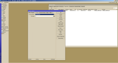

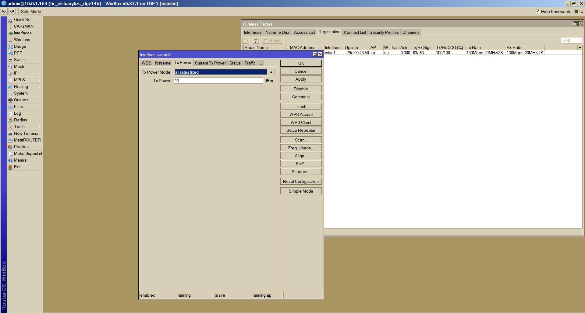

npokypop Posted January 29, 2018 Posted January 29, 2018 В 27.01.2018 в 20:06, Saab95 сказал: Не многовато ли для SXT Lite5 AC расстояние 7 км.? Работать-то оно будет, только зачем тут AC нужно? все равно на таком расстоянии толку от него никакого не будет. Лучше две штуки DISC Lite5 возьмите. Скорость окажется больше. Как обычно бред! ТС нужно максимально снизить мощность передатчика и сузить ДН антенны, какой нафиг DISC5 тебе даст эти два параметра ? В зоне аэропорта конечно опасно заниматься в черноган, но если хочется экстрима и не жалко потерять чуть денег (не учета штрафа), то попробуйте обычные LDF5 в фокус оффсетной антенны 60-90см. Выставить мощность сигнала 7dbm и получить -65dbm при зеркале 60см. Вставить ник Quote

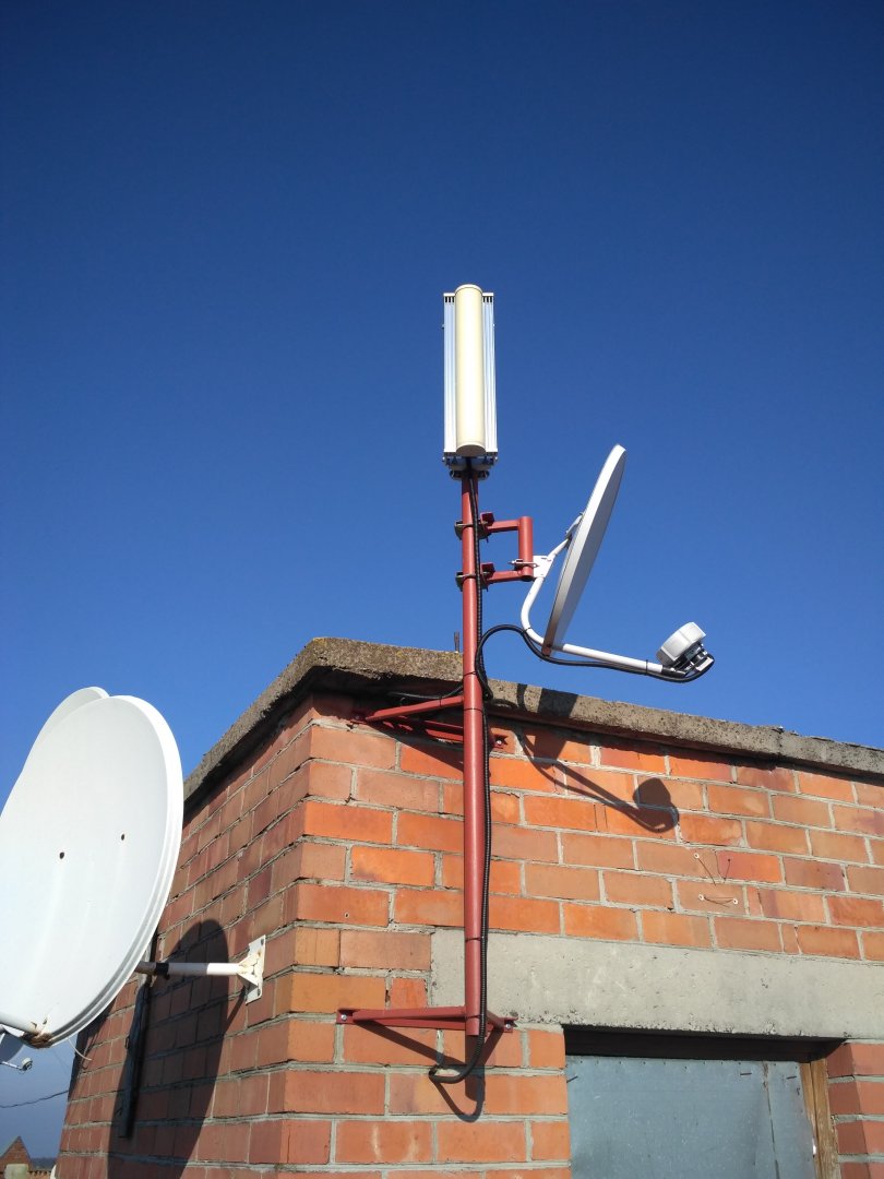

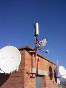

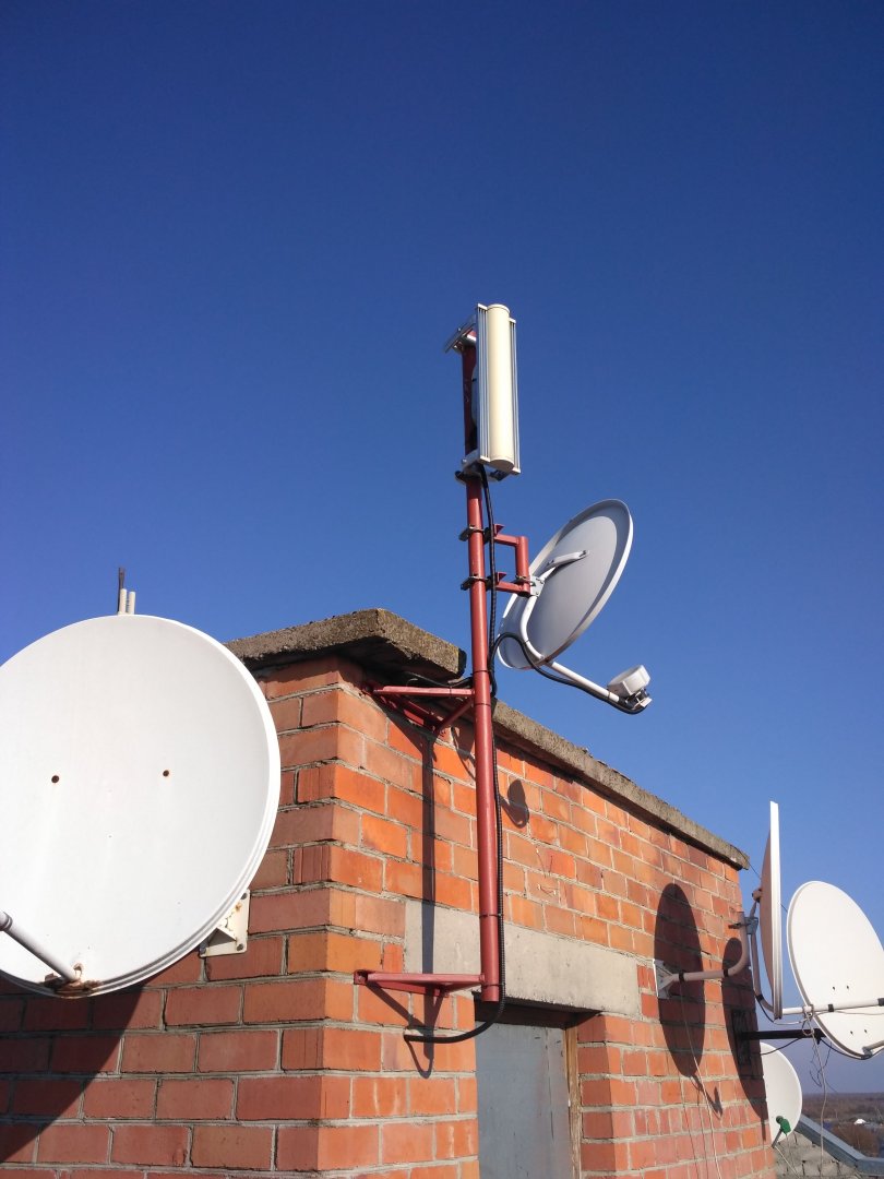

npokypop Posted January 30, 2018 Posted January 30, 2018 29 минут назад, 777BLOODER777 сказал: @npokypop Хочу посоветоваться) Просится в одном месте такой же линк заработать) офсет мы получается же вниз наклоняем? родного нтв или трикол.. крепления антенны хватает его наклонить? не каких там проставок не надо? Если крепить на мачту то варим вот такие держатели. У нас равнина, так что перепада высот нету. Вставить ник Quote
777BLOODER777 Posted January 30, 2018 Posted January 30, 2018 @npokypop шпасибки! где то я встречал фото так же с SXT, так вот там крепление под конвертор поворачивают на 180 и втыкают в него трубу коротенькую соответствующего диаметра, ну а на трубу уже SXT, который как раз вроде как правильно должен распределять энергетику по всему оффсету. Такое не практиковали случайно? Вставить ник Quote
npokypop Posted January 30, 2018 Posted January 30, 2018 10 минут назад, 777BLOODER777 сказал: @npokypop шпасибки! где то я встречал фото так же с SXT, так вот там крепление под конвертор поворачивают на 180 и втыкают в него трубу коротенькую соответствующего диаметра, ну а на трубу уже SXT, который как раз вроде как правильно должен распределять энергетику по всему оффсету. Такое не практиковали случайно? Офсеты имеем еще из старых запасов, Харьковские вроде как они у нас, на них такая тема не прокатывает, SXT смотрит вообще в небо. Мы просто немного подрезает пластик на креплении и туда ставим штатное крепление SXT. Результат видите сами. Вставить ник Quote
