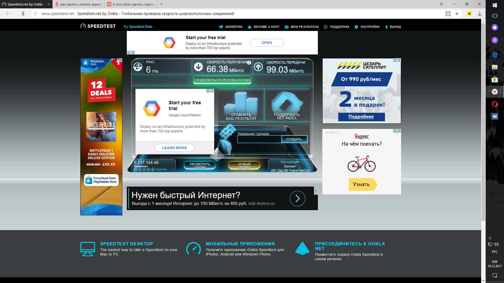

ребят у меня такой вопрос,прокинут мост база нанос локо м2, и станция нанос м2, прямая видимость 800м, по тарифу скорость 100мб , а на входе 60-67мб , а исходящая почти 100мб, вот вопрос если антены работают семетрично , то вроде скорость должна быть в оба конца одинакова что на вход ,что на выход, или я ошибаюсь, или провайдер мне не выдаёт заявленную скорость, а где то цитал что локо больше 70мб не может передать на расстояние, но опять же в обратку 99мб держит , может в чем не прав, на что грешит на провайдера , на оборудование?
Поменяйте их местами. Download у NS M2 всегда больше, чем Upload.

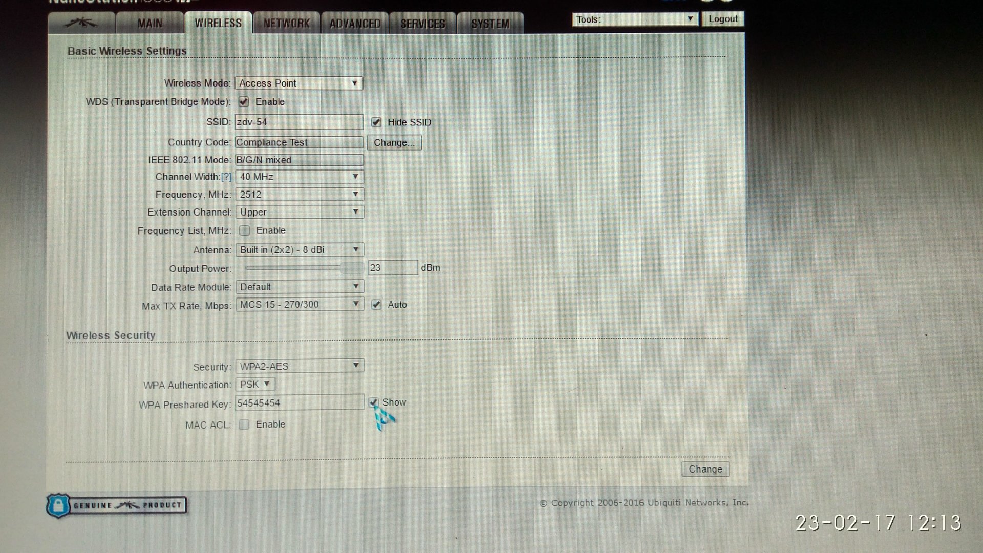

Сливаете конфиги с обеих антенн. Сначала заливаете конфиг ближней точки в ДАЛЬНЮЮ. Затем заливаете конфиг дальней точки в БЛИЖНЮЮ.
P.S. Мощность стоит на всю. Полоса - 40Мгц. Зачем?

Просто перепробовал почти все частоты.и мощность на данной самое оптимальное.растояние не маленькое.на 20-30мгц сигнал слабее.тут же на форуме советовали как что

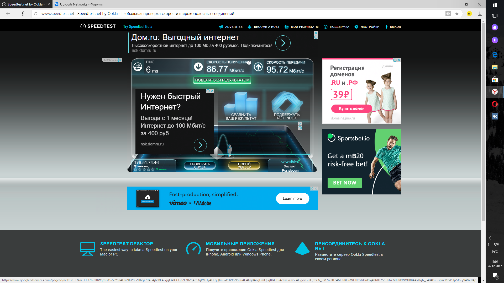

Просто стоял тариф 70мб и дома выжимал 68мб.так вроде было нормально.но час перевелся до 100мб а выжимаю также не чего практически не поменялось

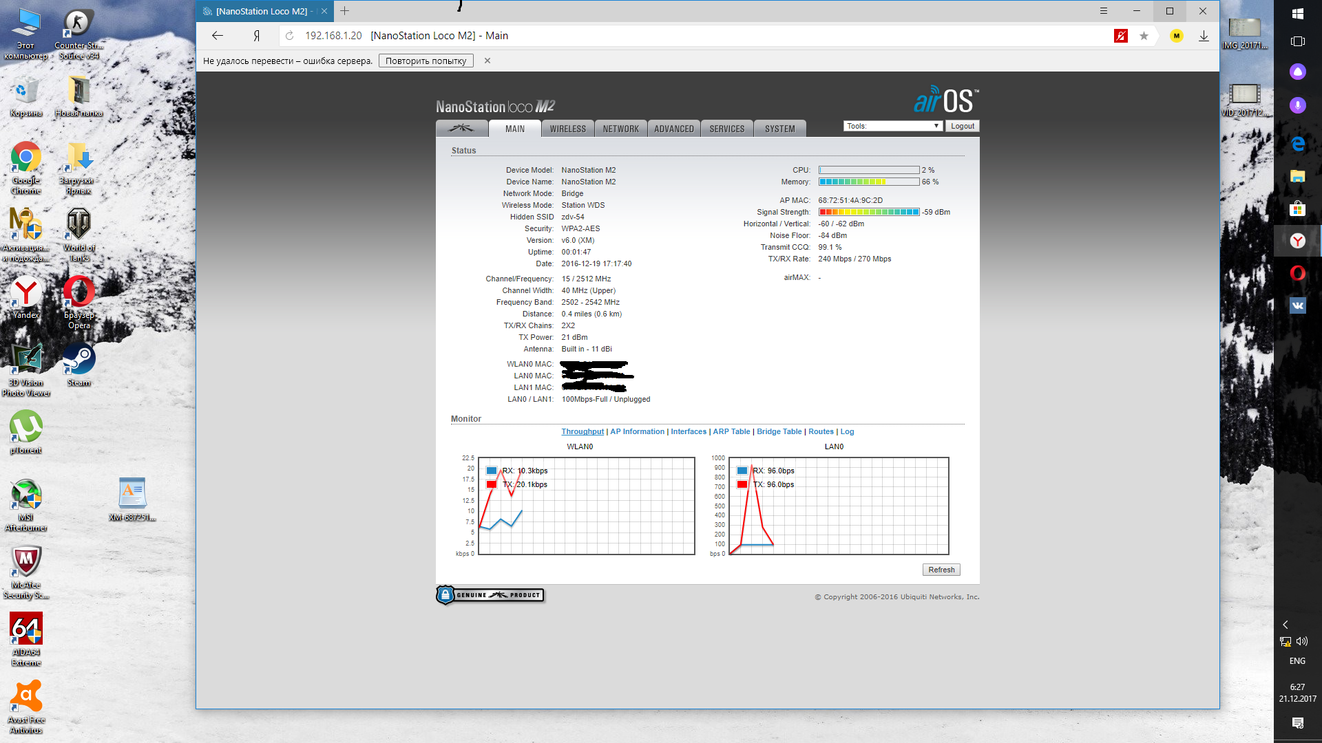

Зачем давать советы после такого скрина?
Что сразу пролить если не разу с конфигами не доводилось работать в антеннах.да и за год забыл что где и как.просто больше года даже в настройки не заходил.все же когда-то,у кого-то,на чем-то учатся не сразу все гениями рождаются
Полоса 10Мгц, мощность 10дб в вашем случае. С сужением полосы сигнал усиливается. Перестаньте пользоваться локо-устройствами.
