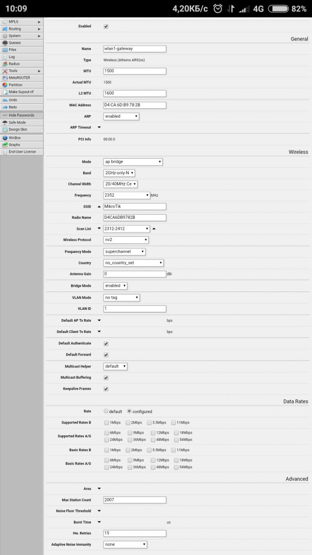

Терминал через мобильник не пашет. Вот скрины базы могу выложить.
И друге настройки если нужно.

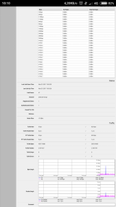

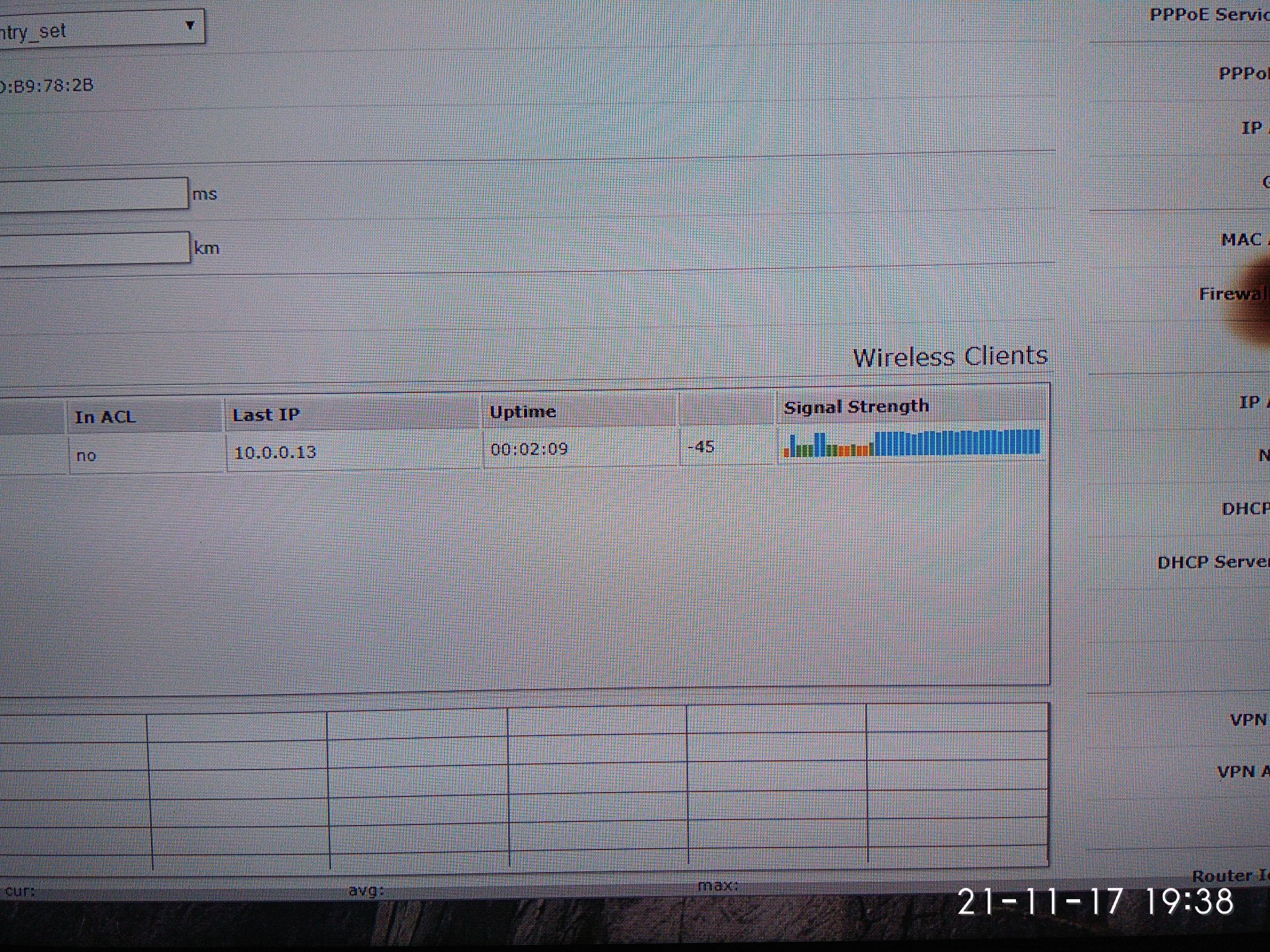

Вот такая просадки по сигналу на фото так только запускаю спидтест.

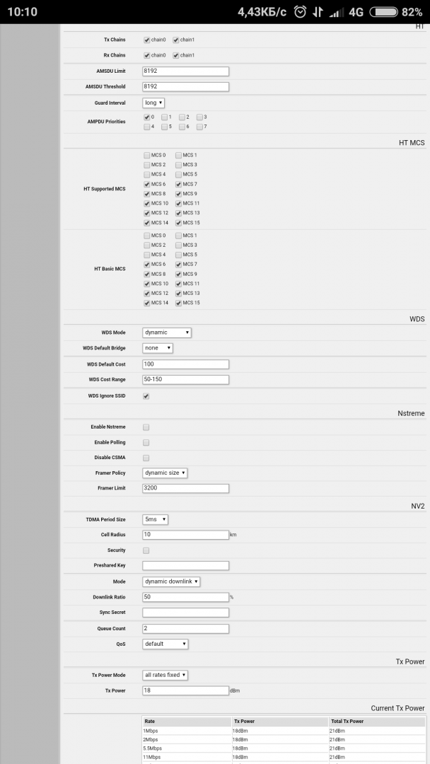

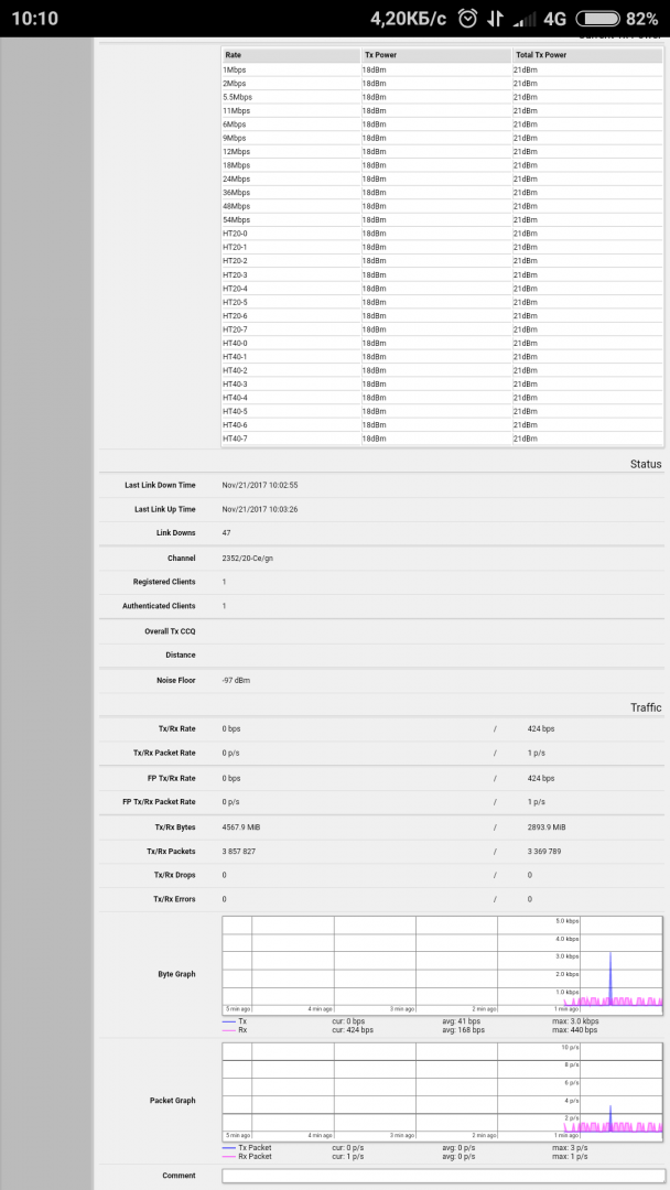

У вас в конфиге мощность нигде не указана, следовательно стоит по дефолту на всю.
Так же протокол стоит nv2-nstreme, то есть при подключении оборудование может любой протокол выбрать. Укажите вручную либо nv2, либо nstreme. А вообще весь конфиг лучше сбросить в ноль и настроить по нормальным инструкциям в интернете, и смотреть состояние не через веб, а через винбокс.
Мощность указана 19. All rates fixed. Также  менялась в ручную от 15 до 21. Протокол и тот и тот и 802.11 пробовал отдельно каждый.
На nv2 лучше всего держит скорость. Но она очень нестабильна скачет постоянно. Nstream вообще может не подключатся. А если подключится то скорость минимальна.

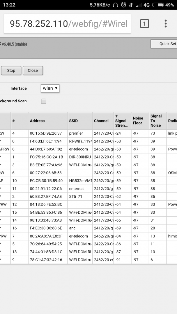

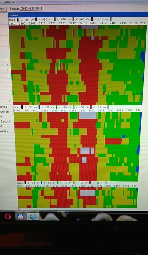

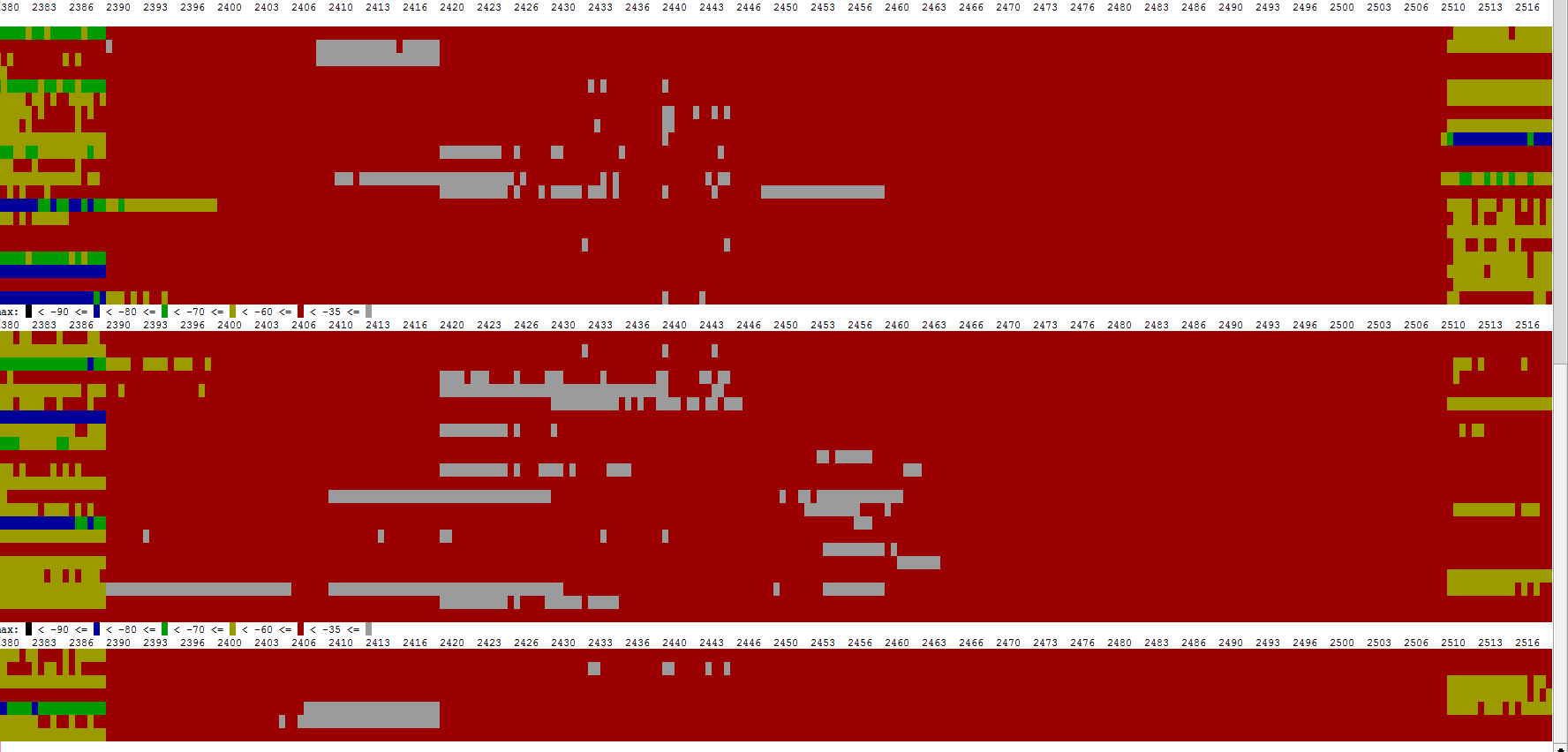

Сама база если сканировать эфир выдает почти все в красном цвете.
Толи там реально всё так засрано или база косячная. А может место не удачное.
Вот например на базе и на клиенте.
Скан сети сделайте, возможно там в эфире рядом точка с сильным сигналом вида -35 и лучше, от такой помехи и будет все красное в скане.
Ну и вот. Надо сделать так, что бы этой помехи не было. Найти направление на нее и попробовать чем-то загородить. Если же эта антенна на соседнем здании и смотрит прямо на вашу антенну - ничего сделать не выйдет.
