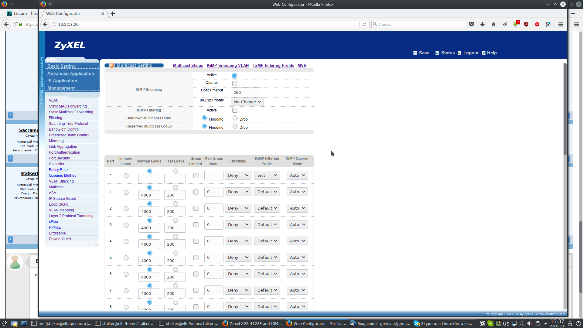

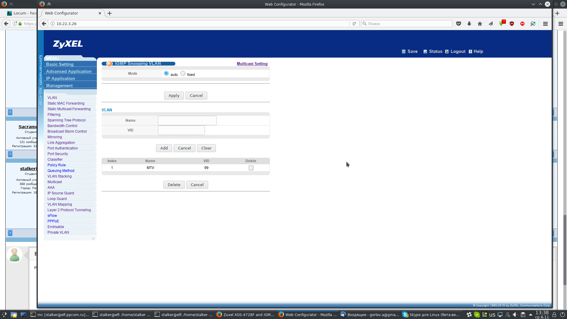

stalker86 Posted November 7, 2017 Posted November 7, 2017 Коллеги есть, кто работал/работает с Zuxel XGS-4728F , нужна помощь по поводу правильного приготовления на данной железке IGMP SNOOPING. Есть пара узлов, на которых в качестве аггрегирующих свитчей установлены данные девайсы. И вот есть ощущение что на ни не верно приготовлен IGMP SNOOPING (досталось в наследство) Если настраивать в разделе Advanced Application - Multicast - Multicast Setting - IGMP Snooping VLAN то здесь можно указать только vlan без выбора source порта и в каком виде принимать/отдавать. При этом в статусе запросы от клиентов за zuxel- запросы отображаются, но на вышестоящий коммутатор запрос на подписку не долетает. При этом IGMP Filtering выключен и стоят по дефолту крыжики Unknown Multicast Frame *Flooding Reserved Multicast Group *Flooding Далее.. если отсюда настройки удалить, и настроить в разделе MVR, хотя это не похоже что бы было оно - как бы в курсе что такое mvr... по крайней мере на других железках и выбрать там в качестве source порта порт апплинка, в тч мультикаста + tagged, то клиенты за зукселем таки получают подписку и смотрят кино. Но на вышестоящем видно, что все подписки прилетели с мака зукселя и в самом зукселе sh ip igmp multicast Unknown Multicast Traffic: Multicast-Group Source-Address VLAN Interface Age --------------- --------------- ---- ------------------ ----- Known Multicast Traffic: Multicast-Group Source-Address VLAN Interface --------------- --------------- ---- ------------------ Total number of multicast traffic: 0 но при этом sh multicast Multicast Status Index VID Port Multicast Group Timeout Up Time ----- ---- ---- ---------------- ------- ------- 1 99 23 239.195.32.3 259.3 3:53:37 2 99 23 239.195.32.8 259.3 3:53:37 Как же на этом девайсе правильно приготовить IGMP SNOOPING ? P.S. ftp://ftp.zyxel.com/XGS-4728F/user_guide/XGS-4728F_3-90_Ed2.pdf Уже хорошо покурил,но пока просветления не достиг. Вставить ник Quote

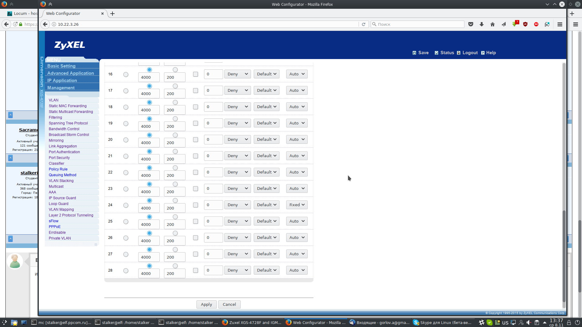

DRiVen Posted November 7, 2017 Posted November 7, 2017 1 час назад, stalker86 сказал: Что в данном случае подразумевается под аплинком? Порт в сторону источника мультикаста, думал это очевидно. 1 час назад, stalker86 сказал: Вопрос в том как именно оно должно быть настроено на zuxel XGS-4728F Без фильтрации: Вставить ник Quote

stalker86 Posted November 8, 2017 Author Posted November 8, 2017 8 часов назад, DRiVen сказал: Порт в сторону источника мультикаста, думал это очевидно. Без фильтрации: Не взлетело в таком виде - новые подписки не работают вовсе, старые до истечения "подписки" на вышестоящем... Сейчас до стенда доеду ещё раз проверю... вдруг меня конечно переклинило вчера Вставить ник Quote

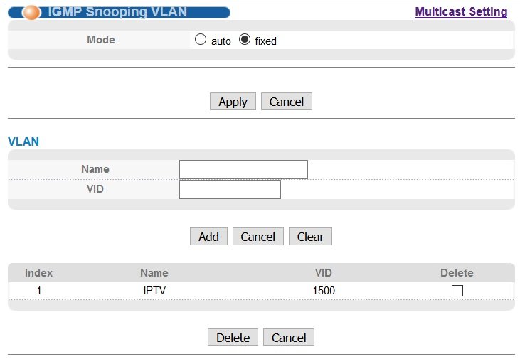

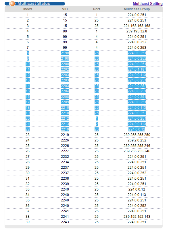

stalker86 Posted November 11, 2017 Author Posted November 11, 2017 А вот интересно.. снупинг настроен только на 1 vlan...а по факту zyxel ловит трафик мультикаста и в других вланах... Как это он умудряется? И ещё интересно как он пролетает..учитывая что на абонентских портах доступа выставлено igmp snooping drop query Вставить ник Quote
stalker86 Posted November 11, 2017 Author Posted November 11, 2017 А... нужно было выставить в "IGMP Snooping VLAN" mode fixed.. вопрос снят. Вставить ник Quote
