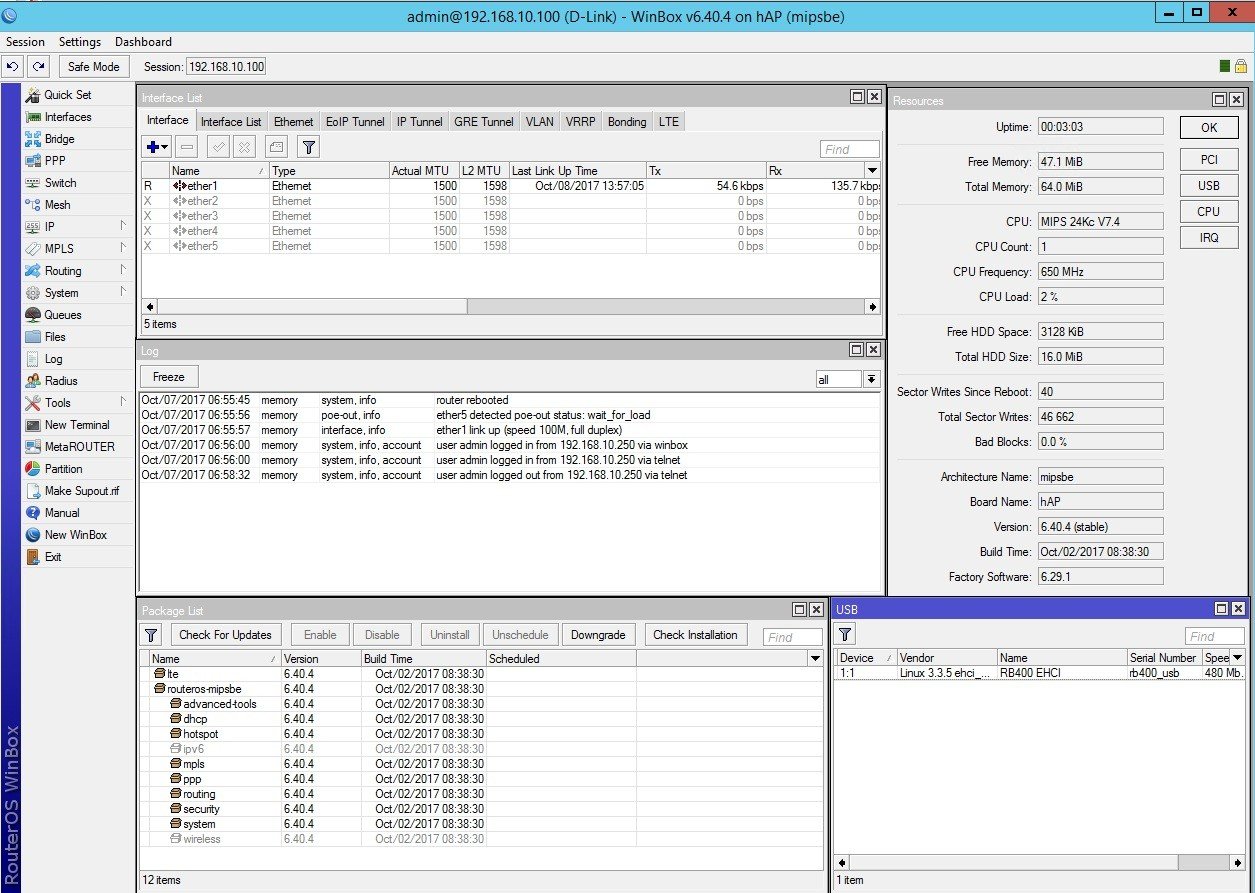

AHTOLLlKA Posted October 8, 2017 Posted October 8, 2017 Добрый день! в микротике пропал интерфейс LTE1, перезагрузки и выключение питания микротика (~24 часа без питания) не дали результатов иногда после очередного включения LTE1 появляется в списке интерфейсов и всё работает некоторое время как часы, но стоит перезагрузить микротик и LTE1 больше нету (((имеется: router OS - 6.40.4 hAP (RB951Ui-2nD) запитанный через POE 30 метровым UTP кабелем, выведен на чердак 3g modem e3372h (HiLink) воткнутый в микротик заводским 2х метровым удлинителем и поднят на крышу (прикреплен к мачте, находится на улице) сам модем заизолирован полностью термоклеем, то есть промокнуть он не мог... версия ОС была ниже, обновился до самой последней, RC не решился ставить доступа к микротику как и 3g модему не имеется и не предвидеться, такие условия =( что могло произойти и что можно предпринять чтобы вернуть интерфейс? Вставить ник Quote

AHTOLLlKA Posted October 9, 2017 Author Posted October 9, 2017 3g модем - единственное что находится на улице, он воткнут в USB удлинитель, ВСЁ ЭТО аккуратно залито термоклеем, на несколько слоев, и сам USB вход и сантиметров 10 USB кабеля тоже залито им, всё сделано качественно (далеко не в первый раз делаю) сначала в админке микротика LTE проподал изредка, потом всё чаще, скорей всего деградация чего-то была, мог USB порт в микротике начать тупить? есть ли какая-то возможность его удаленно проверить? какое питание идёт на стройство или что-нить вообще можно проверить удаленно? кто знает?? снять НИ КАК НЕ МОГУ =( Вставить ник Quote
poisons Posted October 9, 2017 Posted October 9, 2017 AHTOLLlKA Вот единственное что ты можешь дернуть удаленно - system routerboard usb power-reset. Более крутилок и показометров там нет. А причину беды я тебе угадаю - был у меня аналогичный свисток, мегафон его именует м150 или как то так. У него есть 2 мерзкие особенности - он чувствителен к питалову и даже в ноуте имел свойство отваливатся, это первое, второе - он греется(внезапно). Если уж снимать модем нельзя - ну подцепите вместо тика любой ноут/пк и все станет ясно. Вставить ник Quote
