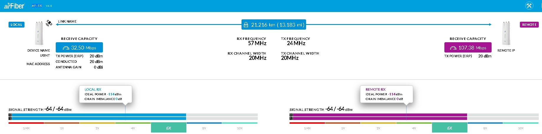

Olejon Posted October 5, 2017 Posted October 5, 2017 Запустил линк, радует но вот хочется понять работу стоит соотношение 75% поставил прием передачу по разным частотам и что получается я занял полосу два по 20? выходит что у меня в одну сторону по 20мгц идет 107 мегабит а по обратному 20мгц 35 мегабит, непонятно :-) Вставить ник Quote
rdc Posted October 5, 2017 Posted October 5, 2017 соотношение - это настройка для HalfDuplex для разных частот надо включить FullDuplex, и скорости в обе стороны выравняются Вставить ник Quote
Olejon Posted October 5, 2017 Author Posted October 5, 2017 тобишь надо поставит 50% у меня нет такой настройки фуллдуплекс... я про AF-5X AF-5X Вставить ник Quote
rdc Posted October 5, 2017 Posted October 5, 2017 да, я имел в виду af5 на af5x всегда полудуплекс. даже если разные частоты Вставить ник Quote
Olejon Posted October 5, 2017 Author Posted October 5, 2017 ну так вот, я не пойму, выходит я занимаю 40мгц а скрость 140 общая... непонятно... Вставить ник Quote
rdc Posted October 5, 2017 Posted October 5, 2017 от того, что af5x занял 2x20 вместо одной 20, он быстрее не стал, потому что всё равно передаёт и принимает по очереди Вставить ник Quote
Olejon Posted October 5, 2017 Author Posted October 5, 2017 ну блин, передает на 20 107 мегабит, а принимает на тех же 20 30 мегабит... непонимаю! Вставить ник Quote
TTvs Posted October 6, 2017 Posted October 6, 2017 Это программное ограничение. Если поставите Full Duplex, то capacity станут одинаковыми в 20 МГц. Вставить ник Quote
rdc Posted October 6, 2017 Posted October 6, 2017 ещё раз - он передаёт и принимает по очереди. а разница из-за того, что на передачу в настройках выделено больше времени, чем на приём. условно, три милллисекунды передаёт, одну миллисекунду принимает, и так по кругу. если выставить не 75%, а 50% - скорости сравняются. Вставить ник Quote
Olejon Posted October 6, 2017 Author Posted October 6, 2017 оооо, теперь стало ясно, как просто! ) Спасибо! Вставить ник Quote
