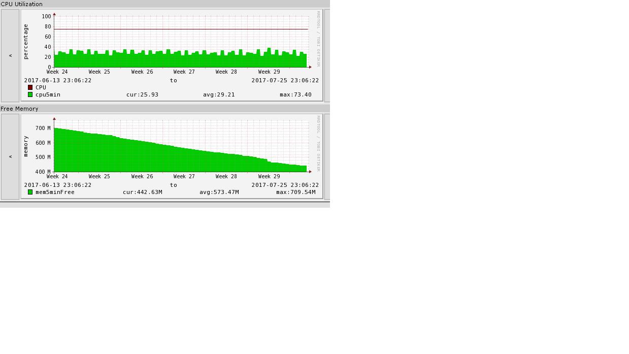

На 4948 типичный график по памяти выглядит так (Version 15.1(1)SG, RELEASE SOFTWARE (fc3)) :
Таких порядка 7 из 12, остальные уже на 12.2.54
