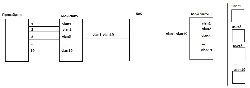

Схему рисуйте, топология до конца не понятна, вы все 19 подключений собираетесь на МТ терминировать?
Вложил схему. Заранее благодарю)

коль такая схема, то микротик можно вообще убрать, каждый клиент будет жить в отдельном влане на свитчах и отдаваться в соответствующий порт провайдеру. Если все таки за каким-то хером хочется микротик в этой схеме, то бриджуйте между собой соответсвующие влан интерфейсы смотрящие на ваши свитчи. Или вы хотите сделать их своего микротика CPE для всех клиентов? Что вы вообще хотите сделать?)))
