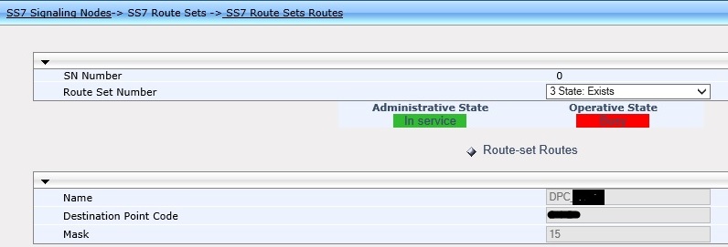

Добрый всем день! Столкнулся с такой проблемой - подымаем Е1 с новым партнером, на нашей стороне Mediant 2000, настраиваем все как обычно. У партнера 2 точки (1 сигналка 1 медиа) так вот сигналка поднялась нормально, но вот медиа не подымается, пишет что медиа точка не доступна (пишет уже на софтсвиче), как с моей стороны так и со стороны провайдера. Перенастраивали несколько раз, результат такой же. Даже не знаю в какую сторону капать. Где может быть проблема с медиа точкой? Настраивал до этого несколько подключений, ни когда такой проблемы не возникало.

Судя по тому, что Routeset is busy, скорее проблема в сигнализации.
Голосовые каналы (CIC) Mediant не согласовывает. Их согласовывает софтсвич через сигнальный линк.
Можешь прислать конфиг железки, посмотрю. Можно в личку.
Такое случается, когда не совпадают номера тайм-слотов на точке А и Б. Так что, поддерживаю предположение коллеги выше.
