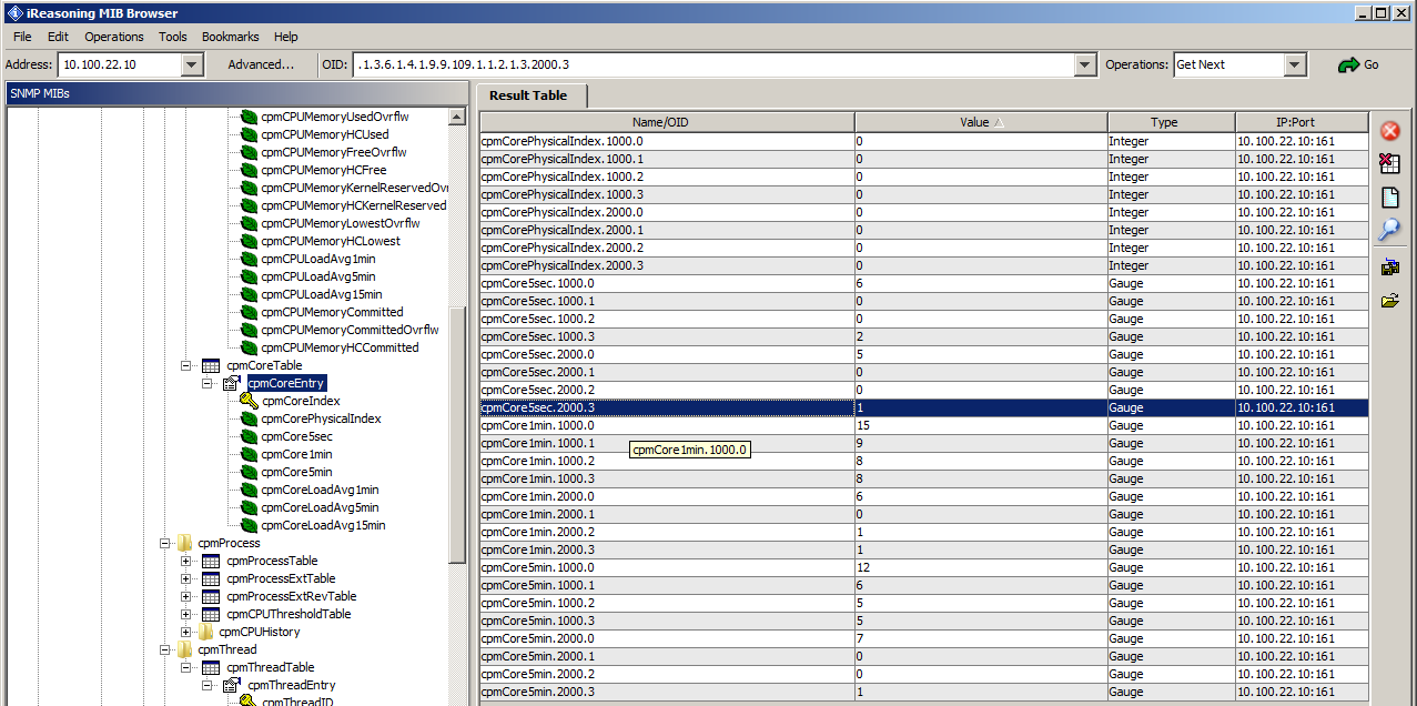

Да, похоже на то. Нашел в поддереве cmpCoreTable. У меня правда 4 ядра, а там почему-то показывает 8.
