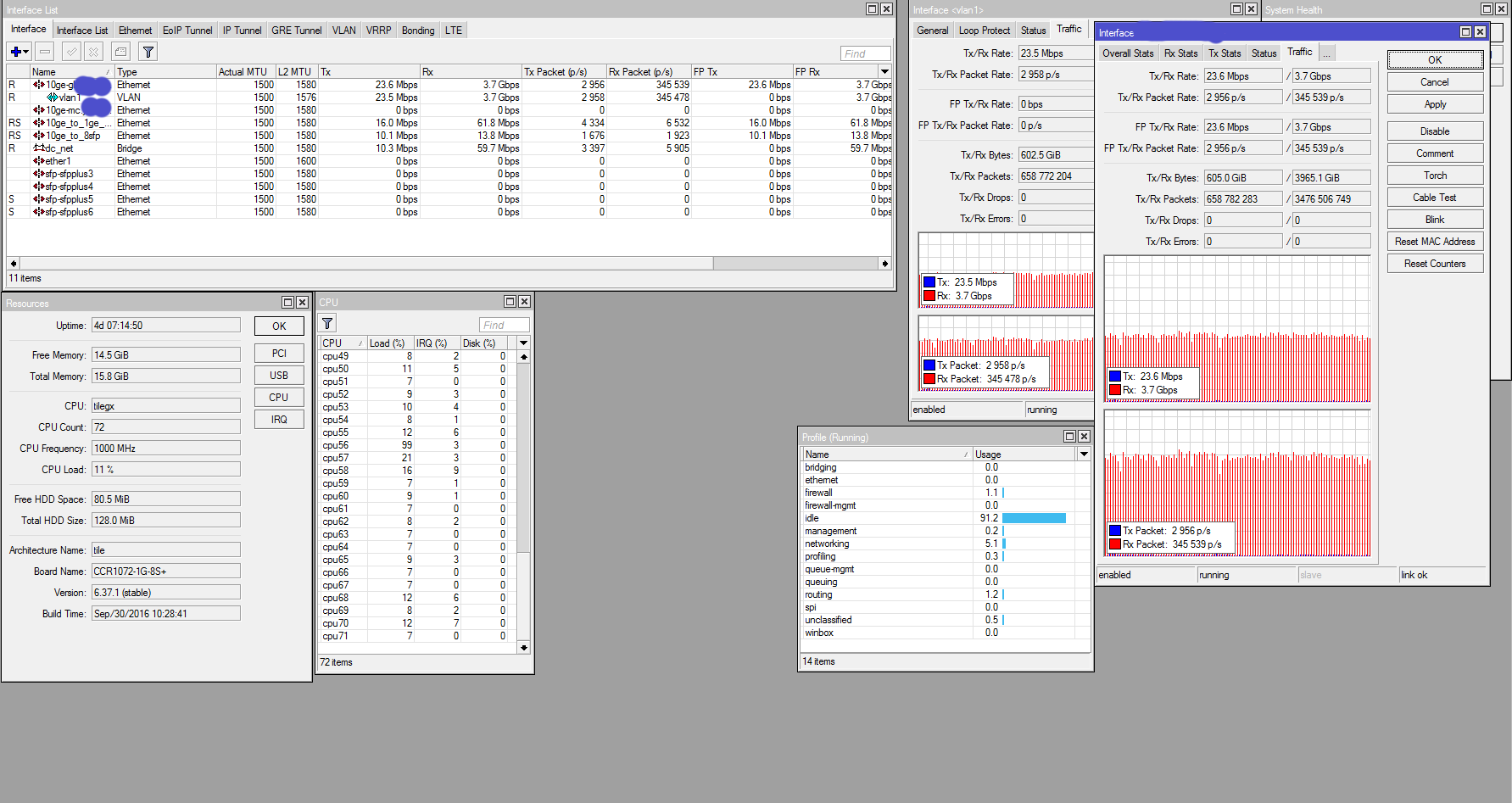

xakep7 Posted June 13, 2017 Posted June 13, 2017 (edited) Первый пункт смените с firewall на raw rules. Расход будет в разы меньше при большей производительности. firewall фильтровал обычный UDP флуд и сдох при 1-1.1 гбит/с (72 ядра в полку на CCR1072) DNS Amplification. Raw же выдержал 4-5 гбит/с при расходе 10-11% CPU. Последний хорошо работает с address-list. Что вам лучше зависит от задачи которая поставлена. Список из 1000 ипов, какой? Атакующие или просто фильтр этих адресов т.е. статичный? 1) Обычный firewall 2) Raw Edited June 13, 2017 by xakep7 Вставить ник Quote

fspi Posted June 14, 2017 Author Posted June 14, 2017 Raw же выдержал 4-5 гбит/с при расходе 10-11% CPU. Последний хорошо работает с address-list. Очень интересно,сколько было адресов в списке? Вставить ник Quote
xakep7 Posted June 14, 2017 Posted June 14, 2017 (edited) Очень интересно,сколько было адресов в списке? Точно не скажу т.к. не скринил, основную нагрузку давал трафик (routing/netwoking), как видно на скрине. Сейчас список выглядит так: брут ssh/samba/mikrotik с автодобавлением адресов Edited June 16, 2017 by xakep7 Вставить ник Quote

xakep7 Posted June 18, 2017 Posted June 18, 2017 (edited) К тому же, блок дается только тем адресам, которые лезут на заведомо запрещенные сервера Не проще ssh на другой порт перевесить? логично же. И не терять в производительности. И без того в никакой. Потерь производительности нет. Я не ТС :) Расход ресурсов на это дело менее 1%. На скринах моих указан udp флуд в 4-5 гбит/с, который и дает нагрузку такую при фильтрации. По вашим рассуждениям любая защита от атак - махинация с трафиком и нужно быстро сваливать из ДЦ если он предоставляет такую услугу? если это делается без моего ведома - да. Сначала обращусь в ТП, не поможет - свалю в течении часа. Значит вам не подойдут такие ДЦ как OVH, Hetzner, Online, Mnogobyte, Ihor и многие другие. Edited June 18, 2017 by xakep7 Вставить ник Quote
