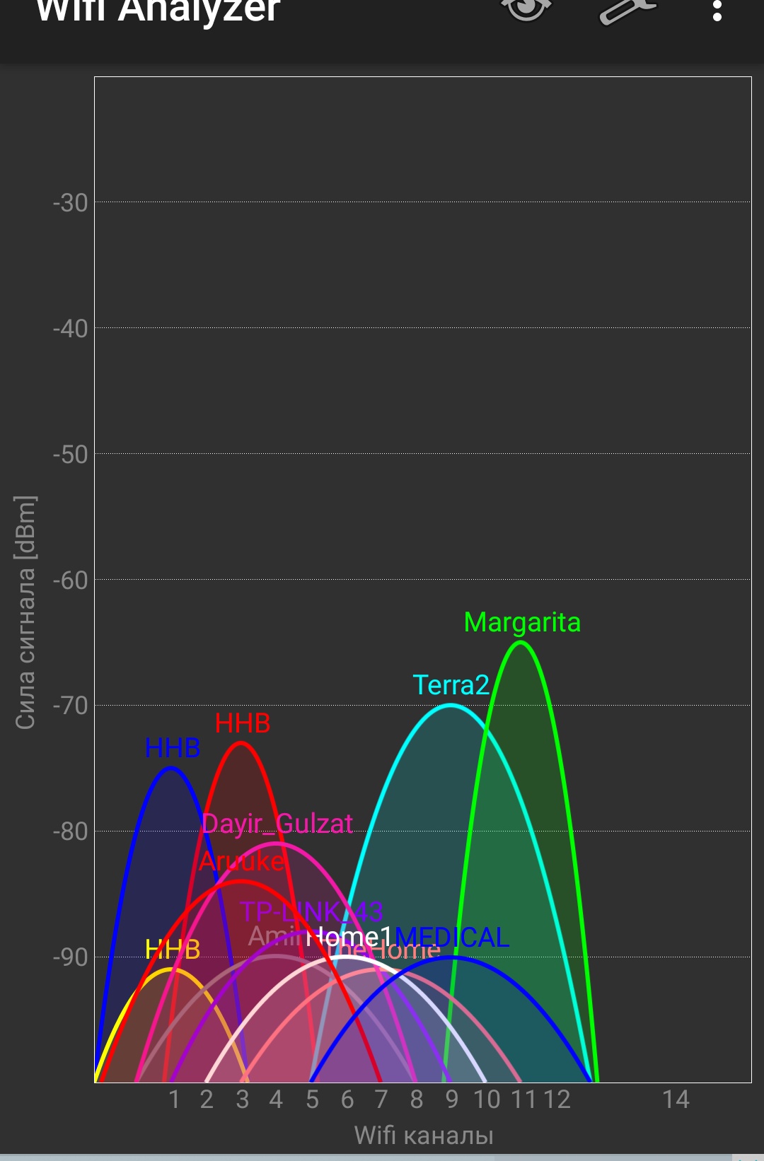

Да как то так)) Немного не актуально,чуть чуть пару соседей подвинул,но в целом картина печальная конечно
Edited by kgz49
HHB- ваши точки ?
Теру2 надо уменьшить мощность, поставить полосу 20 и переключить на 11 канал.
Ну и соседей тоже на 20мгц переключите.
