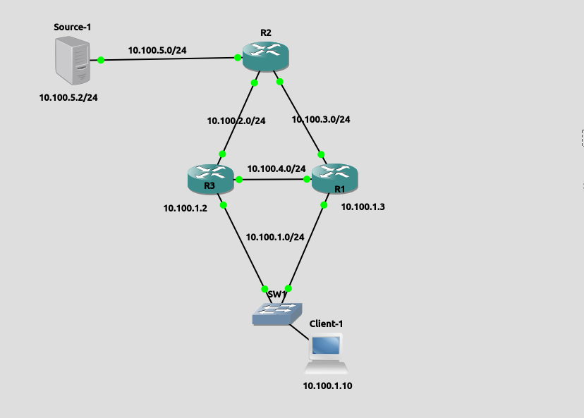

fox_m Posted March 22, 2017 Posted March 22, 2017 Коллеги, получатель multicast подключен как на схеме. На сети запущен PIM-SM. R1, R2, R3 - pim neigbors. Между R1 и R3 запущен HSRP. RP на R1 и R3 (использую anycast-rp). При падении линка от коммутатора до, R1 (он DR), мультикаст к клиенту пропадает на довольно продолжительное время (около минуты). Подскажите, как можно снизить время переключения мультикаста. Пока на ум пришло уменьшение igmp query-interval и pim query-interval на интерфейсах, в сторону коммутатора. Мультикаст групп в сети около 250. Вставить ник Quote
fox_m Posted March 22, 2017 Author Posted March 22, 2017 L3 свитч с PIM? Нет, коммутатор как L2 используется. Vlan, в котором мультикаст, есть на обоих аплинках. Вставить ник Quote
ShyLion Posted March 22, 2017 Posted March 22, 2017 Это был не вопрос, а предложение :) Вставить ник Quote
fox_m Posted March 22, 2017 Author Posted March 22, 2017 (edited) Это был не вопрос, а предложение :) Ясно. Раньше он и был L3 (EIGRP,PIM), но пришлось отказаться, периодически стали появляться проблемы. Поэтому, решено было снять L3 функционал Edited March 22, 2017 by fox_m Вставить ник Quote
