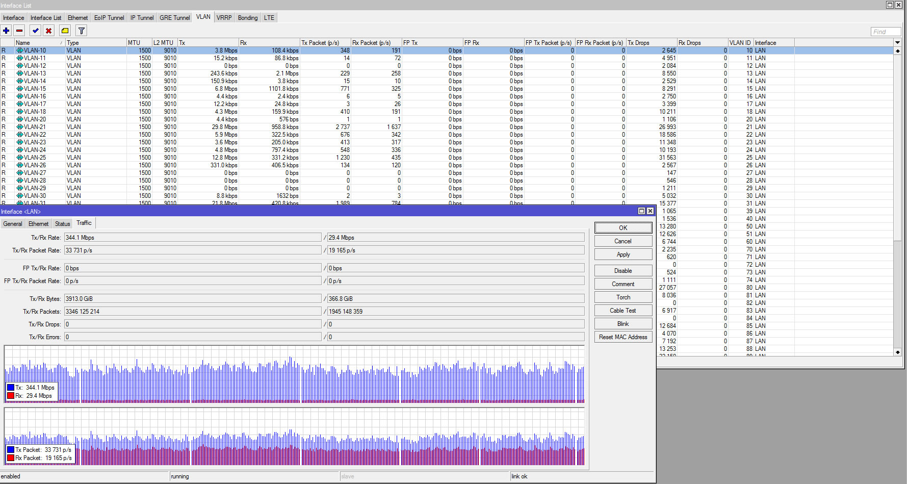

x-rayd Posted February 22, 2017 Posted February 22, 2017 Не могу понять почему дропы на вланах и провалы в трафике. Где копать? Подключено около 700 pppoe клиентов, загрузка CPU х86 10-20%. Вставить ник Quote
Saab95 Posted February 22, 2017 Posted February 22, 2017 Так это Tx значит переполняется буфер на передачу и пакеты отбрасываются. Посмотрите на предмет работы подключенного к интерфейсам оборудованию. Вставить ник Quote
x-rayd Posted February 22, 2017 Author Posted February 22, 2017 Какой буфер именно переполняется и где его можно повысить? Буфер этот на этом же микротике? К этому микротику подключен свитч, а к свитчу подключено еще 4 микротика CCR1016-12G, где находится НАТ и балансировка каналов. Вставить ник Quote
x-rayd Posted February 23, 2017 Author Posted February 23, 2017 С провалами трафика разобрался, это были не провалы а просто winbox так по удаленки рисовал. Локально такой проблемы нет! :) Что касается дропов vlan ТХ, так и не понял почему это происходит. Могут эти дропы связаны быть как то с шейпингом Simple Queues? Так как влан TX это для клиентов RX и тут разные тарифы с разными скоростями, или дропов в обще не должно быть? Вставить ник Quote
Saab95 Posted February 23, 2017 Posted February 23, 2017 То есть для клиентов это входящий? Значит по пути следования до абонентов где-то данные затыкаются. Обычно проверяют пинг между абонентом и сервером, и так же тест скорости. Btest есть под винду. Вставить ник Quote
modnyman Posted February 25, 2017 Posted February 25, 2017 (edited) если аплинков больше одного, или скорость линка аплинка больше скорости линка даунлинка - это микроберсты. если есть проблемы с iptv или voip - нужно уже добираться до кольцевого буфера сетевой карты (не уверен что это возможно на вашем железе) и делать QoS по 802.1p, предварительно раздав классы. если такой возможности нет - делайте дерево на интерфейс (скорее не влан а эзернет) или просто вешайте pfifo, с расчётом максимально возможных берстов. в случае с деревом должно получиться обеспечить qos, а если pfifo - в худшем случае получите вместо микроберстов микроджиттер)). поправьте если где не прав, с qos-ом знаком не так давно и не в полной мере. не парьте себе мозги пингами или бтестами. у пинга слишком высок интервал у бтеста полоса ровная только кашу в голове создадите так ничего и не поняв и не поправив. вобщем проблема то не страшная и не проблема вовсе... это не баг, это фича)) Edited February 25, 2017 by modnyman Вставить ник Quote
Olejon Posted May 18, 2017 Posted May 18, 2017 Никогда дропы не vlan не росли, тут добавил после микротика свитч HP J4813a + гигабитный порт в него, на нем вланы добавляются + пропускаются с баз и вот теперь появились дропы на тх микротиковских вланов (vlan+pppoe) и на тх физических портов свитча HP причем на тегированом (общим для всех vlan ) порту дропов нет, стоит беспокоится или не парится, потери как обычно тыщи на три пара пингов теряется.. на физических интерфейсе микротика дропов тоже нет Вставить ник Quote
Saab95 Posted May 18, 2017 Posted May 18, 2017 Посмотрите, не включен ли на коммутаторе флов контроль. Вставить ник Quote
