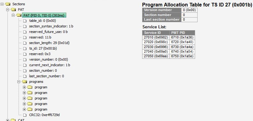

sky star Posted February 20, 2017 Posted February 20, 2017 :) к каждой PAT приделан сервис лист и контрольная сумма Вставить ник Quote
[anp/hsw] Posted February 20, 2017 Author Posted February 20, 2017 Ну вот есть PAT нескольких потоков, у всех разный сервис-лист и контрольная сумма (что логично). Сейчас пока думаю, что можно хэши от них посчитать, и совпадения по таймауту делать (т.е. если за какое-то время старая PAT приходит перестала, то вычеркиваем ее из списка, и обновляем результирующую PAT) так? Вставить ник Quote

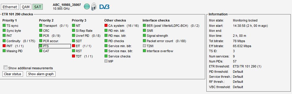

sky star Posted February 20, 2017 Posted February 20, 2017 в обычной жизни , и без грозы и прочего прямо сейчас , жаль что не сохранил скрин после грозы :) Вставить ник Quote
