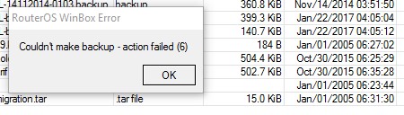

Автоматом резервировалась конфигурация и отправлялась на емаил, недавно перестало это работать, тут начал разбираться в чем дело и походу у меня кранты флешке ( файлы не закидываются и естественно не создаются, а прошло три недели уже чего я там навертел не хочу вспоминать, собственно можно как то слить конфигурацию например на другую флешку если её воткнуть, так то все работает но боюсь что после перезагрузки все навернется ну или заработает, но конфиг бы не помешал...

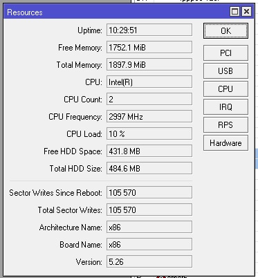

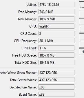

я тут посчитал, если это в статистике блоки по 4кб то получается что за 476 дней мне на двухгиговую флешку перезаписало 1,748492224 террабайт :)
несложно будет прикинуть, на сколько хватит ssd емкостью 30гб учитывая что в ссди контролер, который делает равномерный износ памяти, в отличии от флешки...

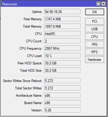

делается образ boot.ima который сама же ультраисо записать не может ))) записываем этот образ на другой любой носитель при помощи Win32 Disk Imager - проблема если скажем образ был 512мб то из 16гб флешке получится 512мб, далее качаем линукс с набором утилит лавсд, я нашел на торентах размером чуть больше гигабайта линукс минт со всем необходимым нам надо чтоб там был в комплекте GParted (как я привык все мышкой) и этой прогой уже меняем размер и возвращаем флешке недостающие гигабайты... при этом загрузка и тд остаются на месте, просто размер больше стал и все )
