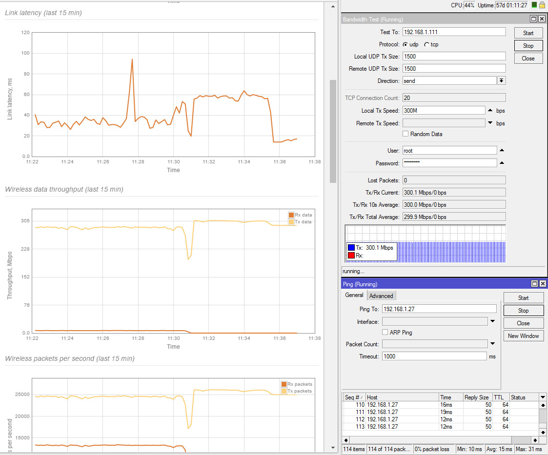

Первый тест провели на линке 10 км, условия - Условия:
Прямая видимость: LOS (полностью открытая зона Френеля)
Расстояние: ~10 км

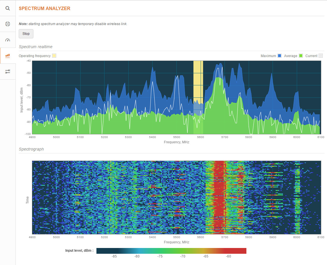

Cостояние эфира: с одной стороны относительно чистый, с другой стороны уровень помех около -75 дБм
Уровень сигнала: - от -45 до -50 дБм
Выходная мощность: 1 Вт (30 дБм)
Полоса излучения: 40 МГц
Способ измерений - bandwidth test между двумя RB1100AHx2, которые стоят сразу за RapidFire
Тесты RapidFire 5-23 с полосой 40 МГц:

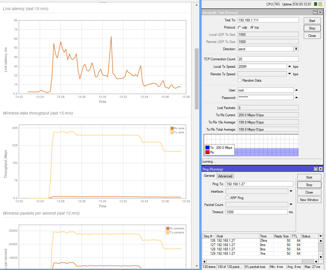

Simplex TCP с ограничением 200М - средняя задержка 8 мс, без потерь

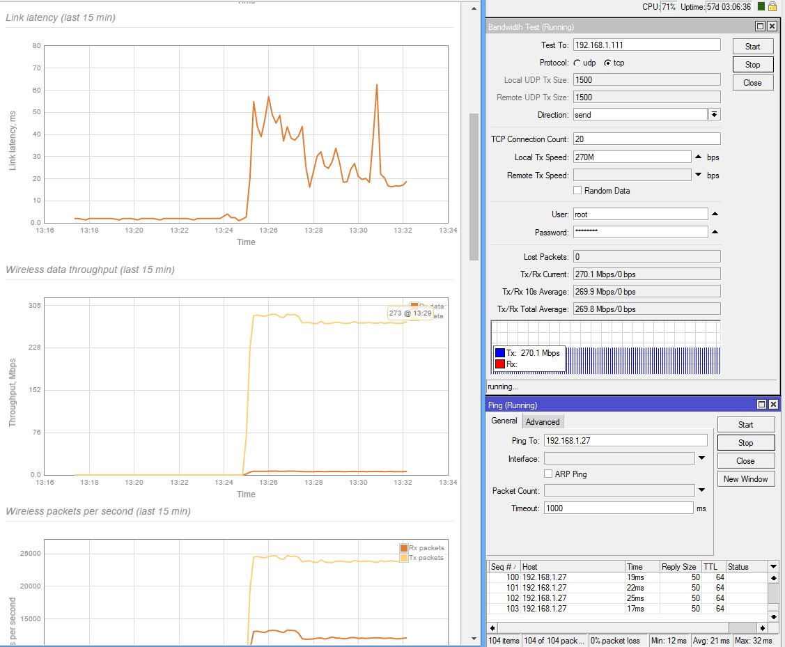

Simplex TCP с ограничением 270М - средняя задержка 12 мс, без потерь

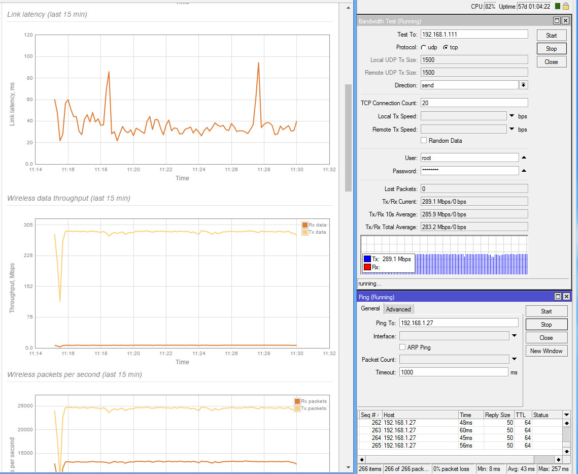

Simplex TCP без ограничений - средняя задержка 43 мс, без потерь, максимальная пропускная способность около 290 Мбит/с

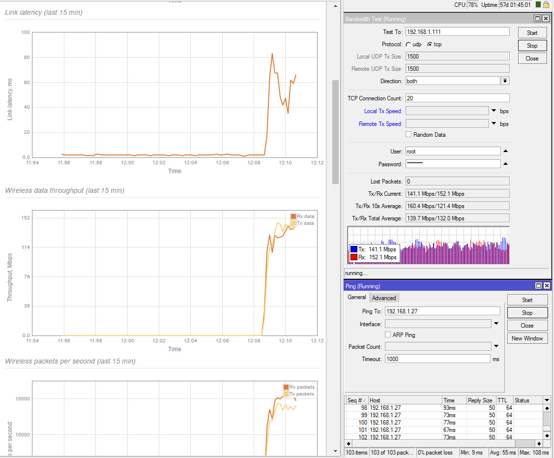

Duplex TCP без ограничений - суммарный трафик 280-300 Мбит/с, задержка около 55 мс, без потерь

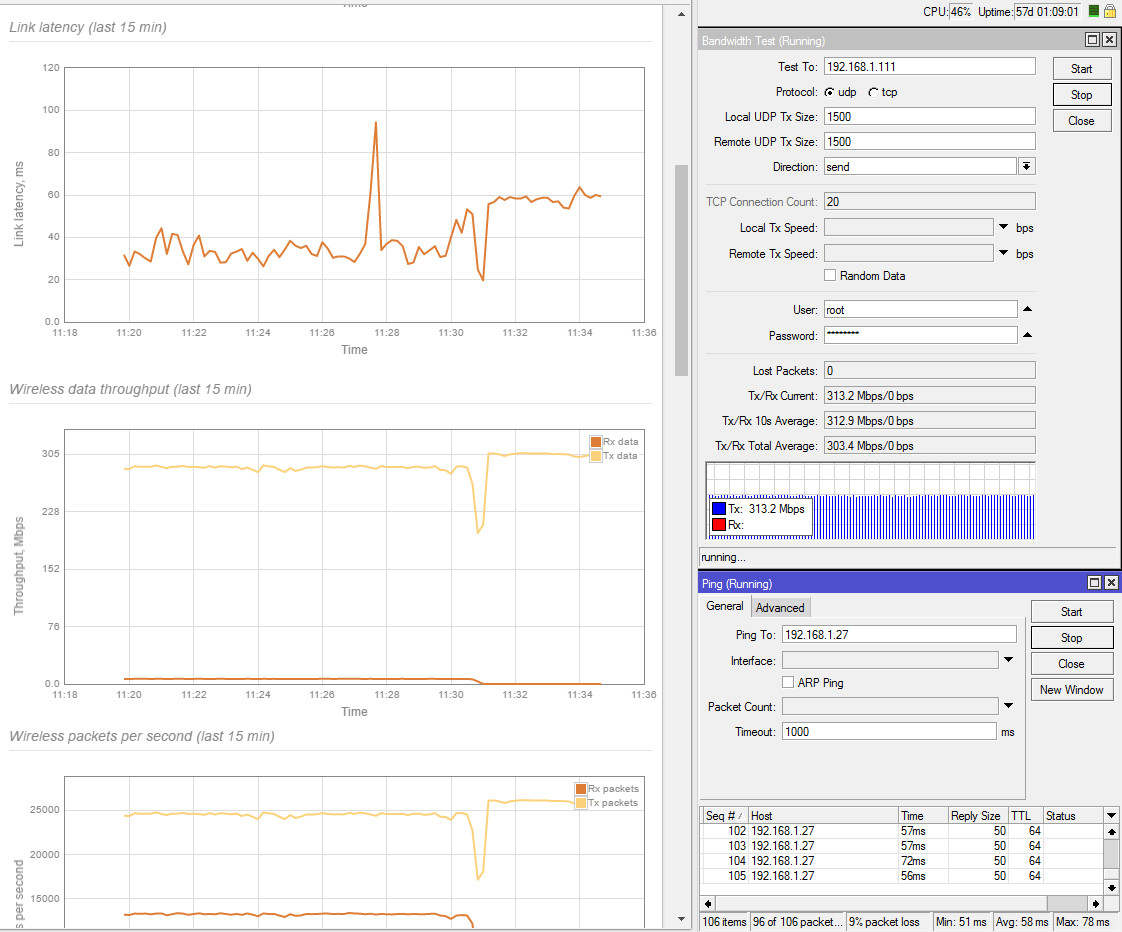

Simplex UDP с ограничением 250М - средняя задержка 7 мс, без потерь
Simplex UDP с ограничением 300М - средняя задержка 15 мс, без потерь
Simplex UDP без ограничений - средняя задержка 58 мс, потери около 9%, максимальная пропускная способность около 310 Мбит/с
