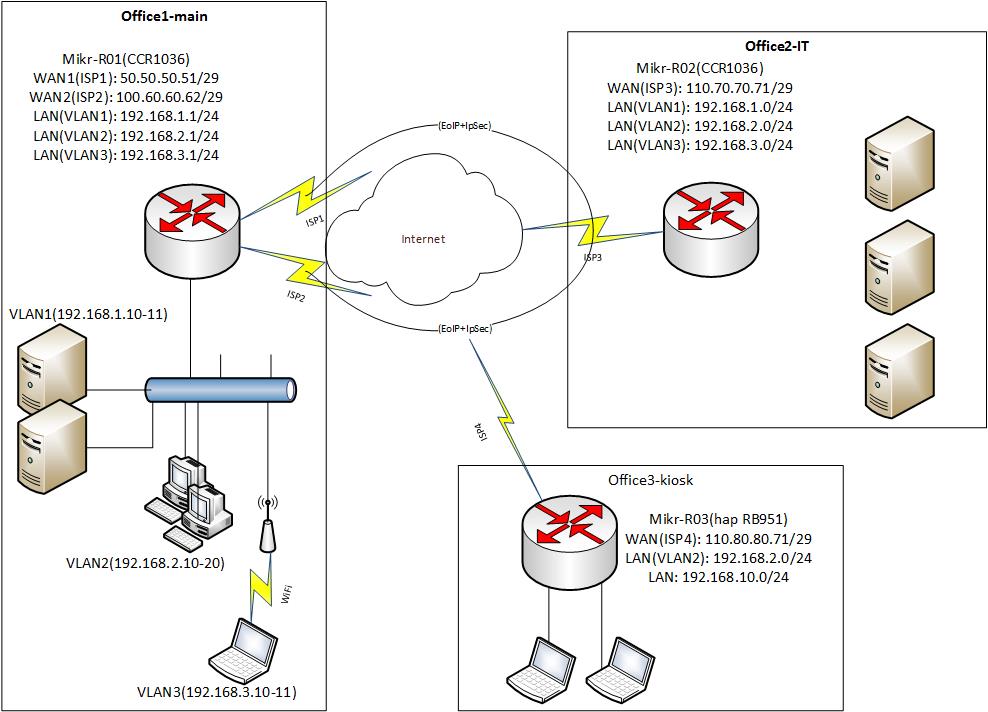

Есть задача объединить несколько офисов при наличии mikrotik. Попытался схему описать:
в первом офисе два провайдера(20мбит + 30 мбит), второй офис 100 мбит, третий 5мбит. Надо это все связать в единое пространство.
Можно настроить так, чтобы связь с головным офисом из других была с failover и балансировкой имеющимися 20+30 на соединение к второму офису?
Соответственно общий инет трафик тоже желательно балансировать по обоим провайдерам
PS нашел похожую темуна форуме, но там обсуждение проблемы с маршрутизацией заглохло

diablo-ad, Вы задолбаетесь с балансировкой L2(EoIP) по ассиметричным каналам в присутствии постороннего по отношению к L2 трафика (выход в Интернет).
Особенно весело будет пропихивать агрегированный L2 трафик с двух офисов в канал 5Мбит в "киоск".
Представленная схема объединения на L2 нежизнеспособна. Сегментируйте сеть на L3 и настраивайте маршрутизацию. Уже пора.
При нормальной сегментации, можно и связность с failover поднять, и много чего еще.

diablo-ad, ospf может и поможет для маршрутизируемой сети. Пока у Вас сети объединяются по L2 (EoIP), толку не будет. Подумайте сами:
1) В первом офисе у вас внутренняя сеть 100Мбит минимум?
2) Во втором офисе тоже 100Мбит минимум?
а может и 1000Мбит...
3) Трафик по L2 передается из каждого офиса в каждый.
4) Третий "офис-киоск" имеет 5Мбит для всего трафика, включая интернет. Проблемы потерянных пакетов будут постоянные.
Ретрансмиты, фрагментация. При таком потоке проблема рикошетом ударит и по маршрутизаторам двух других офисов.
Что можно сделать:
1) Разделяйте сеть на подсети по принадлежности к офису. Возможно, по ситуации внутри офиса и несколько подсетей - зависит от задач.
2) Поднимайте линковочные туннели со своей серой адресацией(какие-то у вас уже есть как вижу).
3) Заводите маршрутизацию, хоть статическую, хоть BGP, хоть ospf. Лучше BGP на "серой" AS.
Тогда соединение между офисами 1 и 2 автоматически построится с балансировкой и failover. Два маршрута между подсетями с одной метрикой - будет честный ECMP. Главное, на межофисном линке в туннель не делать NAT
