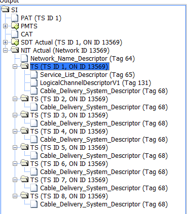

Создал на первом выходе, 8 TS. Для каждого добавил Cable_delivery_system_descriptor, ввёл частоту, скорость и модуляцию.
Но при добавлении на тв этого выхода, телевизор добавляет только 1 выход(13 каналов). Подскажите пожалуйста, что я упускаю?

на всех ts nit тоже сделан. Но допустим для ts2 nit прописан только для ts2. Или для остальных надо тоже?

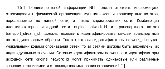

Перечитал гост:
опять же там не сказано какой выбрать network_id, и оказывается network_id и original_network_id могут быть одинаковыми, если конечно верхние поставщики не будут против)
