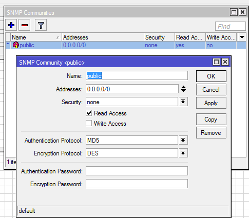

возникла такая потребность
Через snmp отключить arp записи
я нашел стандартны oid
Name ipNetToMediaType
OID .1.3.6.1.2.1.4.22.1.4
MIB RFC1213-MIB
Syntax INTEGER {other(1), invalid(2), dynamic(3),
static(4)}
если передать аргумент "2" по идее должен отключит конкретны arp,
когда отправляю через snmpset пишет что все ок
микротике в логах тоже видно что стринг приходит, но ничего не меняется,
я попробовал другие стандартные oid на set
работает только:
Name sysContact
OID .1.3.6.1.2.1.1.4
Name sysName
OID .1.3.6.1.2.1.1.5
Name sysLocation
OID .1.3.6.1.2.1.1.6
как я понимаю микротик ограничена на write
можете это подтвердит ???
емнип комьюнити "public" as default не имеет прав на запись.
комьюнити не проблема , конечно же вклучил write,
эти же работают :))
Name sysContact
Name sysName
Name sysLocation
