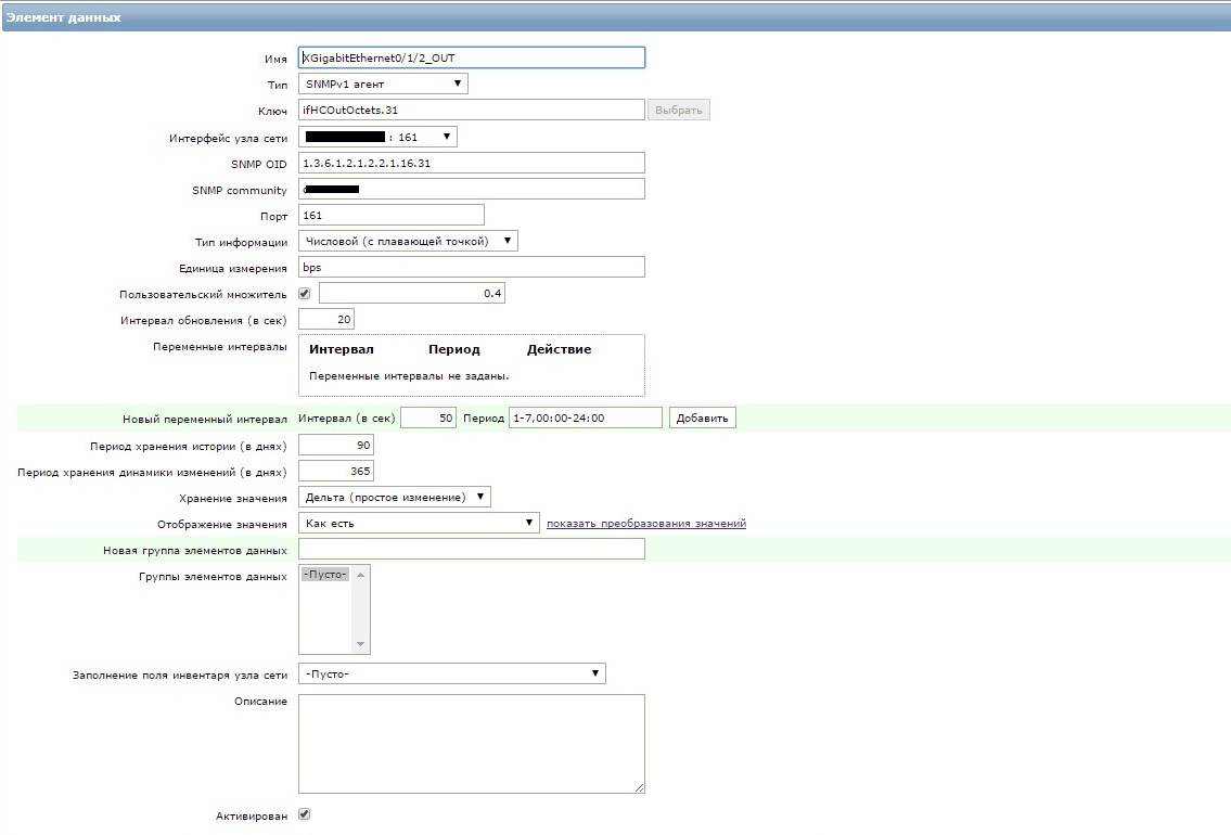

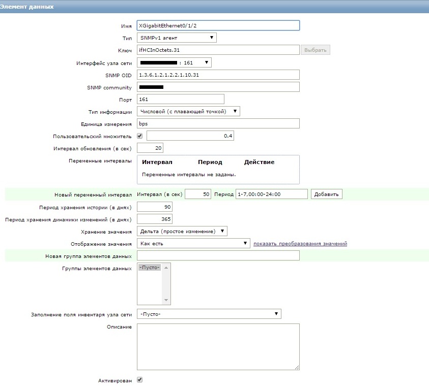

Я правильно все делаю ? График все равно рисует не правильно...

Заменить ifInOctets (ifOutOctets) на ifHCInOctets (ifHCOutOctets).
Нет, не правильно.
Key - это только название внутре заббикса, и на опрос не влияет.
Опрос идет по SNMP OID. А его-то вы не заменили!
ifHCInOctets - .1.3.6.1.2.1.31.1.1.1.6
ifHCOutOctets .1.3.6.1.2.1.31.1.1.1.10
В вашем случае добавить еще ifIndex и получится .1.3.6.1.2.1.31.1.1.1.6.31
