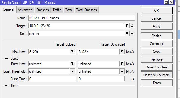

Rainmib Posted December 16, 2016 Posted December 16, 2016 Есть микротик - шлюз в интернет. И по совместительству терминатор всех вланов их около 10. В том числе и серверный влан. Очень хочется ограничить качальщиков так как канал не очень большой. Наделал Queues стандартного вида категории simple queues в качестве таргет адресов указал адреса сетей клиентских. Ограничения заработали. Но в тоже время они заработали и для работы этих клиентов с сервереами. Грубо говоря клиенты 192.168.100.0/24 влан 100, сервера 192.168.200.0/24 влан 200 Вставить ник Quote
mafijs Posted December 16, 2016 Posted December 16, 2016 Дополнительно в Dst: Укажи входящий итерфейс интернета. Вставить ник Quote
Rainmib Posted December 16, 2016 Author Posted December 16, 2016 В Dst указываю свой ип на внешнем интерфейсе - не работает указываю шлюз провайдера не работает Вставить ник Quote
nkusnetsov Posted December 16, 2016 Posted December 16, 2016 (edited) Rainmib, создать отдельную очередь для работы с серверами, в "target" указать подсети клиентов, в "dst" указать подсеть серверов. Эту очередь поставить выше (перед остальными). Для очереди обязательно указать "Max limit". Хотябы формальный, равный скорости интерфейса, т.к. при указании "unlimited" очередь фактически может не работать. Edited December 16, 2016 by nkusnetsov Вставить ник Quote
mafijs Posted December 16, 2016 Posted December 16, 2016 В Dst указываю свой ип на внешнем интерфейсе - не работает указываю шлюз провайдера не работает НЕ ип, а именно нитерфейс . Вставить ник Quote
Rainmib Posted December 19, 2016 Author Posted December 19, 2016 НЕ ип, а именно нитерфейс . Там нельзя указать интерфейс. Вставить ник Quote
fhnet009 Posted December 19, 2016 Posted December 19, 2016 НЕ ип, а именно нитерфейс . Там нельзя указать интерфейс. Вставить ник Quote
mafijs Posted December 19, 2016 Posted December 19, 2016 (edited) Там нельзя указать интерфейс. Бздынг ! Edited December 19, 2016 by mafijs Вставить ник Quote
Rainmib Posted December 19, 2016 Author Posted December 19, 2016 Rainmib, создать отдельную очередь для работы с серверами, в "target" указать подсети клиентов, в "dst" указать подсеть серверов. Эту очередь поставить выше (перед остальными). Для очереди обязательно указать "Max limit". Хотябы формальный, равный скорости интерфейса, т.к. при указании "unlimited" очередь фактически может не работать. Вот так вот сделал - спасибо, вроде работает. Вставить ник Quote
