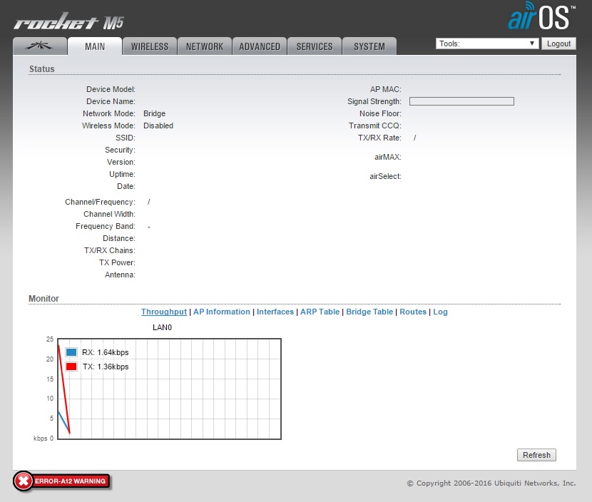

Sipl Posted October 23, 2016 Posted October 23, 2016 Вот решил создать отдельную тему с этой проблемой. Error-A12 Ubiquiti UBNT Устройство: ubiquiti rocket m5 Прошивка: v5.6.8 Что думаете? Хана радио? Завтра полезу на крышу, буду снимать рокет. Ставить другой, из резерва. Вставить ник Quote
[anp/hsw] Posted October 23, 2016 Posted October 23, 2016 Сбойные блоки в eeprom, возможно в районе конфига радио. Возможно перешитие на какую-нибудь древнюю 5.3.x вернет девайс к жизни, но нановых прошивках жить не будет. Вставить ник Quote
Sipl Posted October 24, 2016 Author Posted October 24, 2016 Спасибо, буду пробовать. Пока решил проблему заменой но новый Rocket M5 Вставить ник Quote

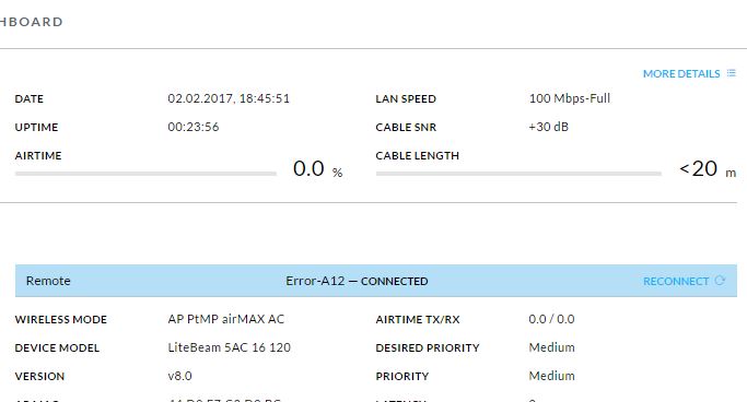

kravtai Posted February 19, 2017 Posted February 19, 2017 Один из девайсов стал недоступен, кто-либо сталкивался с данной проблемой? Вставить ник Quote
[anp/hsw] Posted February 19, 2017 Posted February 19, 2017 Аналогично, флешка. A12 - это сбой проверки подлинности, а раз не смогло проверить, значит либо девайс паленый, либо флешка дохнет. Иногда перепрошивка помогает, иногда нет. Вставить ник Quote

Yuraner Posted February 22, 2017 Posted February 22, 2017 прискорбно, пациЭнт не проработал и 3 месяцев Странно, ещё ни одного бима с подобной проблемой не приходило. Возвращайте по гарантии. Вставить ник Quote

Sipl Posted December 31, 2017 Author Posted December 31, 2017 В моей проблеме с Error-A12 на Ubiquiti UBNT Rocket M5 так нечего и не помогло, пробовал шить разными прошивками, понижал и повышал версию прошивки, прошивал через программу tftp2 firmware upgrade. Нечего не получилось. Вставить ник Quote
[anp/hsw] Posted January 1, 2018 Posted January 1, 2018 Ошибка A12 появилась только в 5.6.x, раньше проверки подлинности не было. Прошейте в 5.5.x или 5.3.x. Вставить ник Quote
toxamash Posted January 2, 2018 Posted January 2, 2018 12 часов назад, [anp/hsw] сказал: Ошибка A12 появилась только в 5.6.x, раньше проверки подлинности не было. Прошейте в 5.5.x или 5.3.x. A12 = counterfeit и появилась с версии 5.5.2. 5.6.х дополнительно добавлена проверка на соответствие радио. Вставить ник Quote
[anp/hsw] Posted January 2, 2018 Posted January 2, 2018 Да, немного не так выразился. Counterfeit переименовали в A12 где-то во времена 5.6. В 5.5 или 5.3.x надо шить, чтобы уж наверняка. Вставить ник Quote
