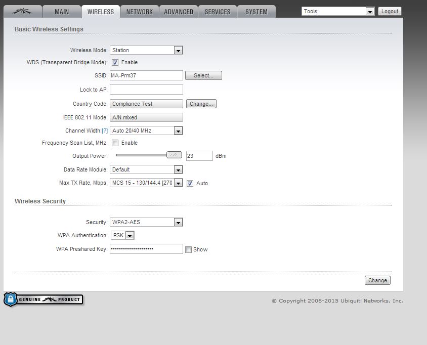

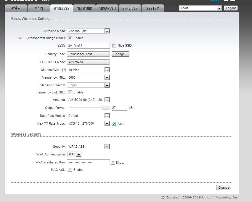

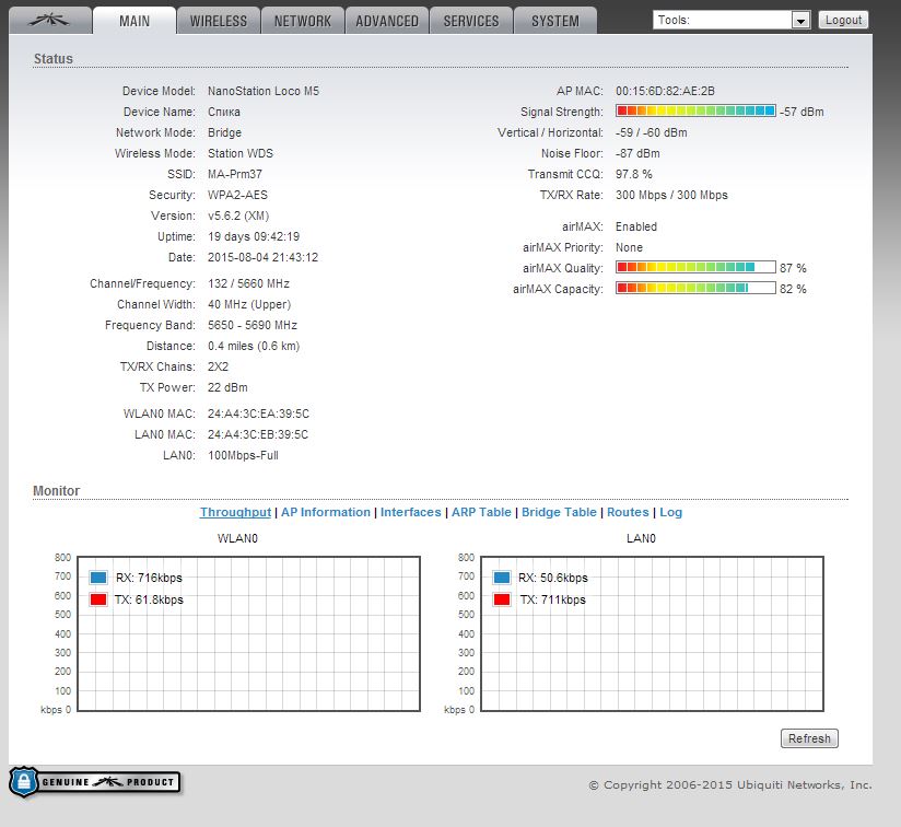

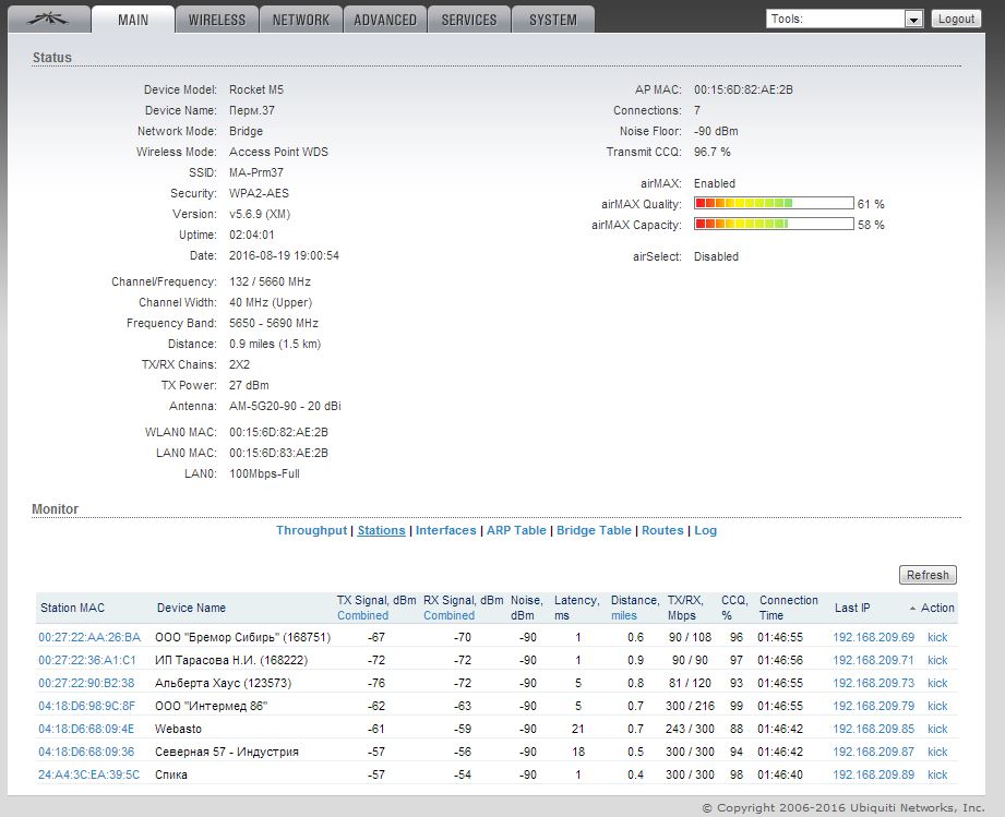

rdc Posted October 12, 2016 Posted October 12, 2016 покажите скрины базы и любого из проблемных абонентов вкладки Main и Wireless и кстати - а зачем снимать тег коммутатором, когда это может сделать на "антенне"? Вставить ник Quote
prodigy Posted October 12, 2016 Author Posted October 12, 2016 (edited) покажите скрины базы и любого из проблемных абонентов вкладки Main и Wireless и кстати - а зачем снимать тег коммутатором, когда это может сделать на "антенне"? Вкладки с базы и с абонента По поводу VLANов лучше потом. Edited October 12, 2016 by prodigy Вставить ник Quote

unknownameorg Posted October 13, 2016 Posted October 13, 2016 А еще громче "орать" в эфир можете?? Давайте я вам усилок пришлю, что бы наверняка. =))))))) присоединяюсь к предложению , я предлагаю еще за место 5g20 поставить AMO-5G13 чтобы наверняка все вокруг слышали , чтож толку то в одну сторону орать А если по делу , сперва убавьте все ползунки мощности на всех абонентах до 18 , далее отсканируйте эфир и по получившемуся спектру выберите себе полоску в 20 Мгц, будьте готовы уводить абонентов и базы в полосу 20 мг так же , если используете приоритеты , пока на время их уберите. Как выполните рекомендации, снова покажите скрины Вставить ник Quote
jarolde Posted October 20, 2016 Posted October 20, 2016 покажите скрины базы и любого из проблемных абонентов вкладки Main и Wireless и кстати - а зачем снимать тег коммутатором, когда это может сделать на "антенне"? Вкладки с базы и с абонента По поводу VLANов лучше потом. CCQ на АП нужно что бы был минимум 98%, то что у некоторых абонов ССQ 93 значит что где то преграда. Применяйте ширину на 20. Вставить ник Quote
