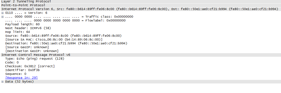

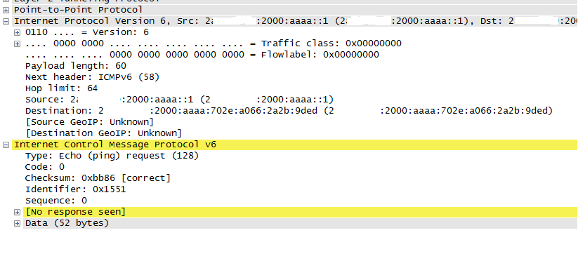

Если по глобал-юникаст - то комп не отвечает. хотя icmpv6 пакеты до винды доходят (смотрю вайшарком):
bras#ping ipv6 2xxx:xxx:2000:AAAA:702E:A066:2A2B:9DED
Type escape sequence to abort.
Sending 5, 100-byte ICMP Echos to 2xxx:xxx:2000:AAAA:702E:A066:2A2B:9DED, timeout is 2 seconds:
Success rate is 0 percent (0/5)
есть правда в этих пингах отличие:
при пингах по линк-локал адресу есть поле Source SA MAC, а при пингах по глобал-юникас - нет
