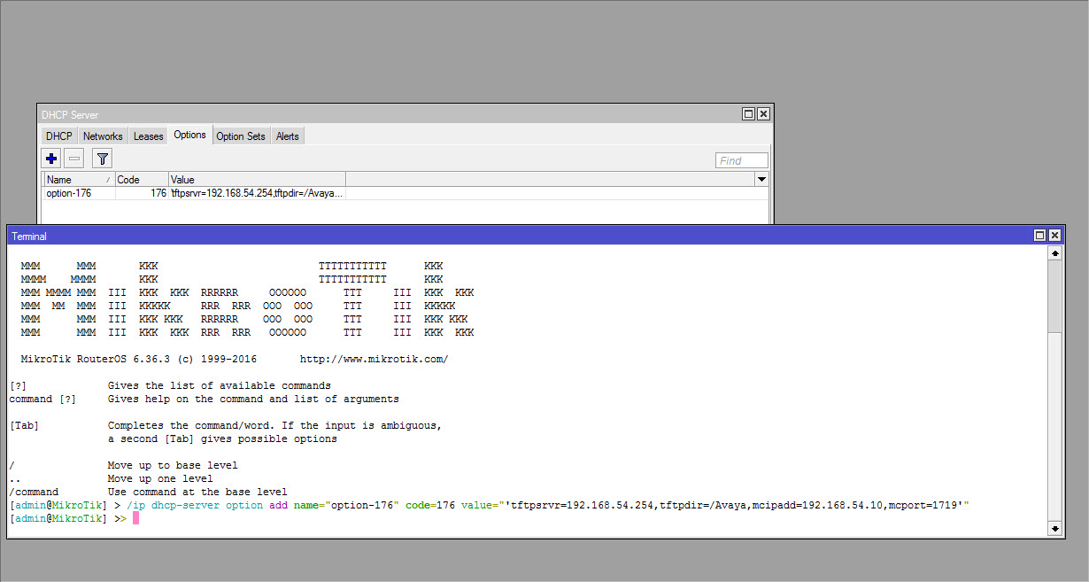

Строчку скопировал из консоли своего устройства. Обратите внимание, что после value= идут двойные кавычки, затем сразу одинарные. Закрываются в обратном порядке.
Либо по-простому, с вложенными кавычками: /ip dhcp-server option add name="option-176" code=176 value="'tftpsrvr=192.168.54.254,tftpdir=/Avaya,mcipadd=192.168.54.10,mcport=1719'"
Так и пробовал, ругается на неверный value, попробуйте у себя
блин, вот оказывается в чем была моя проблема, спасибо
