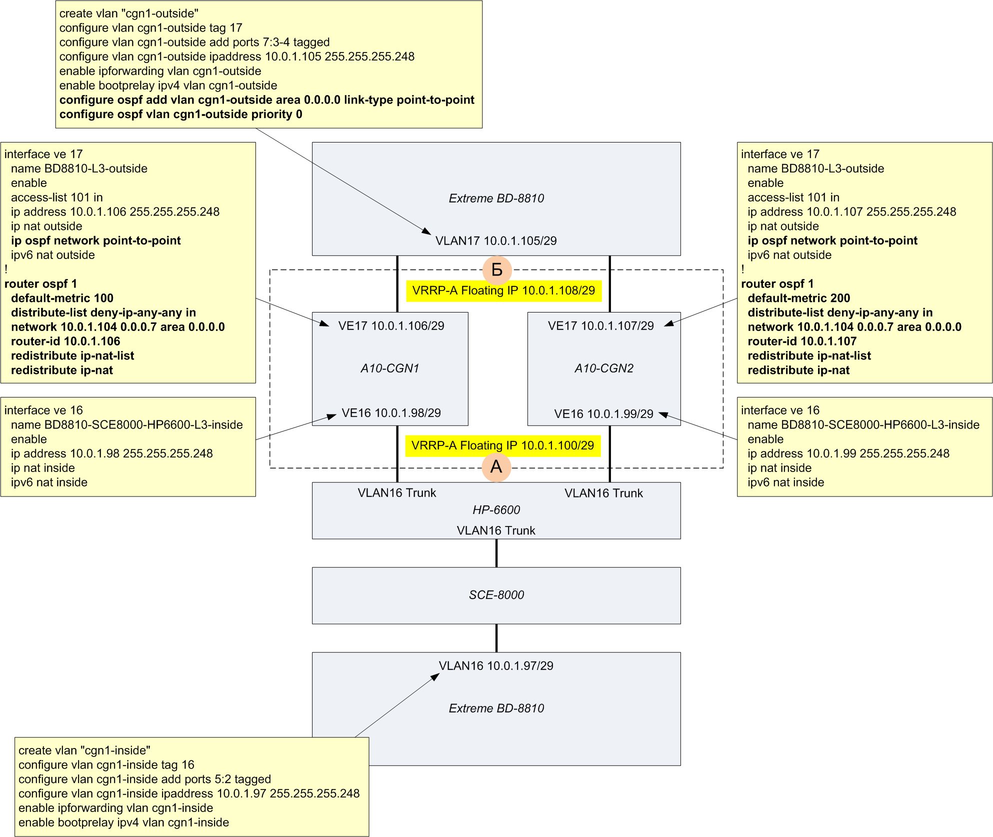

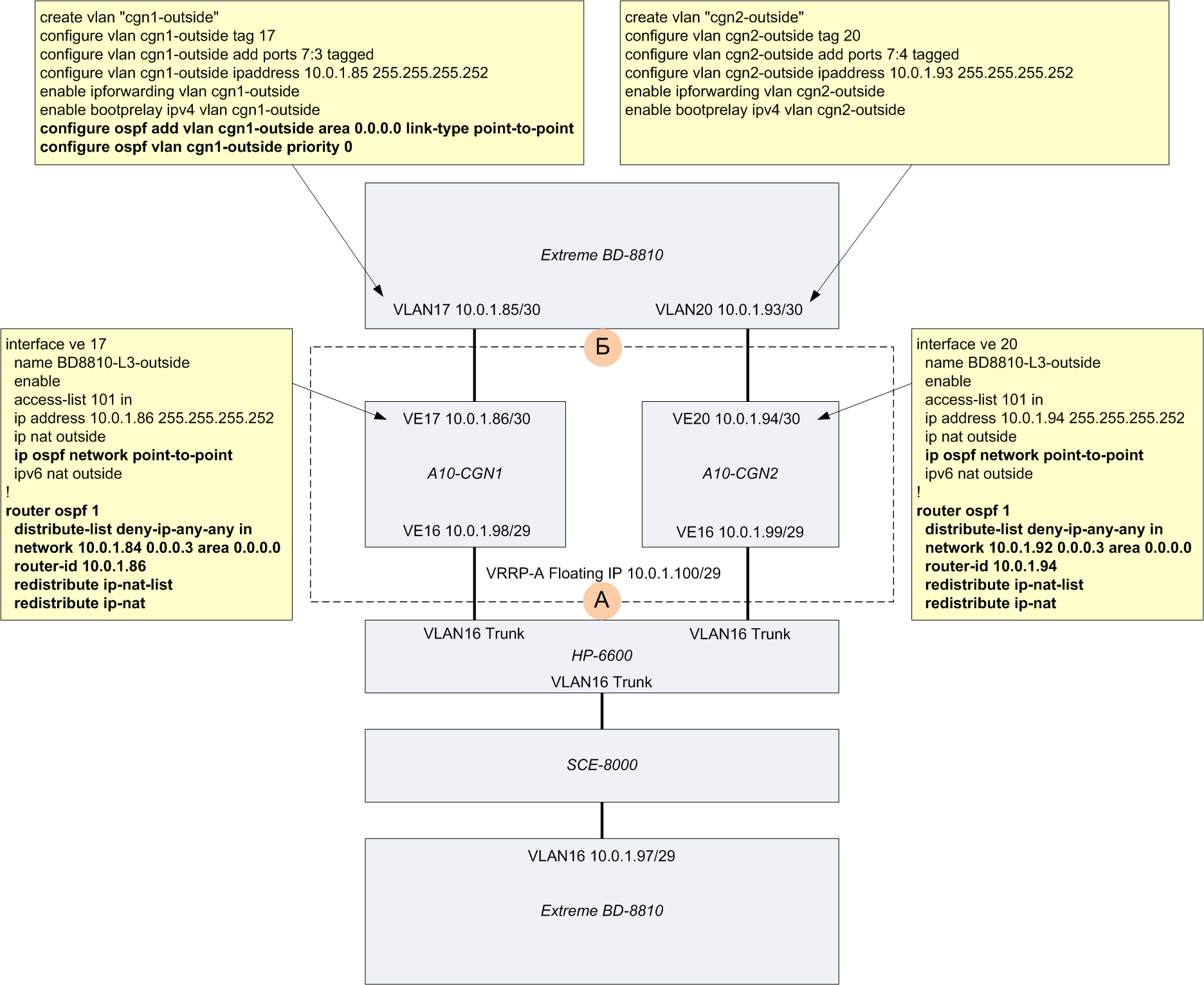

ThreeDHead Posted August 18, 2016 Posted August 18, 2016 Стоит задача резервирования двух устройств CGN, путём поднятия на них VRRP. Сторона "А", Subscribers Side, OSPF нет, VRRP уже поднят. Сторона "Б", Network Side, надо поднять OSPF и что-то сделать с VRRP. На стороне "А" всё просто, оно уже работает. Вот непонятно что делать со стороной "Б". В принципе, мне там единый IP не нужен. Сейчас BD-8810 принимает по OSPF от CGN1 IP-адреса (реальники). Если я на BD-8810 сконфигурирую OSPF в сторону CGN2 (VLAN20), то и CGN1 и CGN2 отгрузят свои таблицы в BD-8810, начнется хаос. Если поднять единый IP по VRRP, на стороне "Б", то OSPF будет отгружаться с активного CGN? Вставить ник Quote

ThreeDHead Posted August 18, 2016 Author Posted August 18, 2016 А на CGN2 метрику на redistibute поднять нельзя? А что это даст? Он и так выгружает только свои внешние "коннектед" IP-адреса. И CGN1,и CGN2 выгрузят маршруты к одним и тем-же реальникам, хотя активным будет, например, CGN1. Этого надо избежать. Если не ошибаюсь то протоколы маршрутизации не работают с виртуального VRRP адреса. У меня нет сомнений на этот счет, т.к. это "виртуальный" IP прописывается на интерфейсе со всеми вытикающими, присутствием в ARP и т.д. Именно плавающий IP я хочу описать на BD-8810, как соседа. Я ночью сегодня испытаю эту схему, план работ уже готов. А завтра утром выложу блок-схему с конфигами. а что с ним сейчас? Имелось ввиду, что поднимать его на стороне "Б" или нет. - Если не поднимать, то как отгружать IP-адреса по OSPF только с активного CGN? - Если поднимать, то заведётся-ли по верх него OSPF? Вставить ник Quote
zi_rus Posted August 18, 2016 Posted August 18, 2016 - Если не поднимать, то как отгружать IP-адреса по OSPF только с активного CGN? А что это даст? Он и так выгружает только свои внешние "коннектед" IP-адреса. И CGN1,и CGN2 выгрузят маршруты к одним и тем-же реальникам, хотя активным будет, например, CGN1. Этого надо избежать. собсно это и надо делать ospf metric type 2 и дальше на одном cgn анонсить маршруты с метрикой 100, а со второго - 200. пока первый живой, все роутеры в сети будут слать трафик в его сторону (главное чтобы cgn не были замкнуты по оспф друг с другом), умрет - и в сети останутся роуты только со второго cgn Вставить ник Quote
ThreeDHead Posted August 19, 2016 Author Posted August 19, 2016 1. OSPF поверх плавающего IP VRRP работать будет. Для того чтобы это получилось, нужен тип OSPF - point-to-multipoint. У меня так не получилось, потому что BD-8810 не умеет point-to-multipoint; 2. VRRP на стороне "Б" мне всё-таки оказался нужным, потому что Static NAT не редистрибутися с CGN, приходится их статикой направлять c BD-8810 на плавающий IP стороны "Б". Это хорошо; 3. Выкрутился с помощью метрик, CGN1 - 100, CGN2 - 200, спасибо zi_rus; 4. По большому счету, от OSPF я мог и отказаться вовсе, т.к. у меня не так много сетей реальников, можно было и статикой прописать, на плавающий IP стороны "Б" (п.2). Блок-схему прикреплю попозже. Вставить ник Quote
ThreeDHead Posted August 19, 2016 Author Posted August 19, 2016 Конфигурация VRRP-A на CGN-ах: CGN1: ! vrrp-a common device-id 1 set-id 1 enable ! vrrp-a vrid 0 floating-ip 10.0.1.100 floating-ip 10.0.1.108 ! vrrp-a interface ethernet 9 vlan 19 ! vrrp-a preferred-session-sync-port ethernet 9 vlan 19 CGN2: vrrp-a common device-id 2 set-id 1 enable ! vrrp-a vrid 0 floating-ip 10.0.1.100 floating-ip 10.0.1.108 ! vrrp-a interface ethernet 5 vlan 19 ! vrrp-a preferred-session-sync-port ethernet 5 vlan 19 По 19-му VLAN-у они будут синькаться и HearBeat чекать, этот VLAN на стороне "А", до HP-6600. Вставить ник Quote
ThreeDHead Posted August 19, 2016 Author Posted August 19, 2016 Собственно, с метриками вроде красиво, но тоже не торт. Если я захочу руками сделать слейв->мастером один из CGN, то как раз метрики окажут медвежию услугу. Скорее всего опишу эти реальники статикой на плаваающий IP (п.4) Ну или можно тушить порт на стороне "А" на мастере, чтобы они поменялись местами, тогда метрики отработают как надо. Вставить ник Quote
