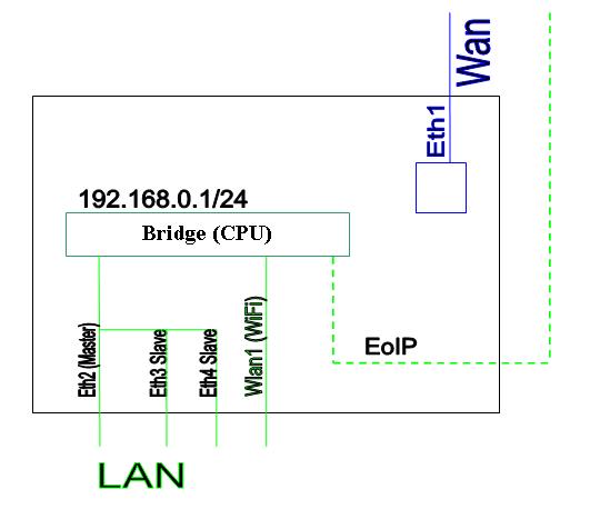

Уперся я на создании бриджа, точней на добавлении на него интерфейса. Мне говорят а интерфейс то же в бридже. Или я ему не тот интерфейс пихал? Какой интерфейс то надо объединять с eiop, внутренний, или внешний.

Triangle, интерфейс EoIP присоединяется к бриджу локальной сети. Вы как бы создаете еще один виртуальный ethernet-порт соединенный с удаленной точкой. Желательно (но не обязательно), чтобы MTU на EoIP-интерфейсе был не больше чем MTU на внешнем(internet) интерфейсе.
