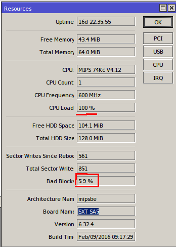

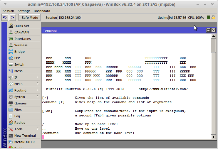

Есть SXT G-5HPnD r2, открываю new terminal и консоль на загружается, а проц уходит в 100% загрузку.
С месяц назад подобное было, начал обновлять проивку и микрот больше не запустился, пришлось Netinstall использовать. В общем проблема осталась и уверен если опять залить прошиву, то точка не загрузится с нее.
Конфиг не могу выложить т.к. telnet/ssh не стартует :( Только скриншотами если :)

Ну так это надо сбросить настройки кнопкой или через меню, посмотреть будет ли доступ в последствии в терминал. Если сброс будете делать удаленно то зайти можно через мак телнет, если в терминале зависает то и там ничего отображаться не будет.
Bad blocks - величина постоянная и как правило, не изменяется в процессе работы. Никак не мешает. Это количество нерабочих ячеек памяти, которые обходятся системой после форматирования памяти.
Если ошибся, коллеги поправят :)
