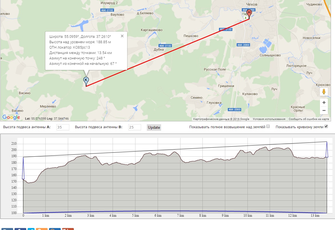

Кто поможет советом, как тут поступить? Нужно построить мост на 13 км. Точка доступа предполагается на балконе 10 этажа (35 метров) Судя по перепадам высот, мачту для прямой видимости нужно бабахать аж 25 метров минимум, да еще деревья. В идеале 30, а это овердофига. Есть ли выход? Может оборудование на 900 mhz пробьет с мачтой поменьше?

У нас такой дом, что тяжело договориться на крышу выйти, не то что бы там что-то поставить. Это как самый последний и не желательный вариант.
А оборудование на 900 свободно продается. http://wifimag.ru/cat/ubiquiti/airmax_isp_resheniya/ubiquiti_nanobridge_m9_11dbi_900mhz_airmax_2x2

марка Ubiquiti NanoBridge M9 11dBi 900MHz AirMax 2x2
