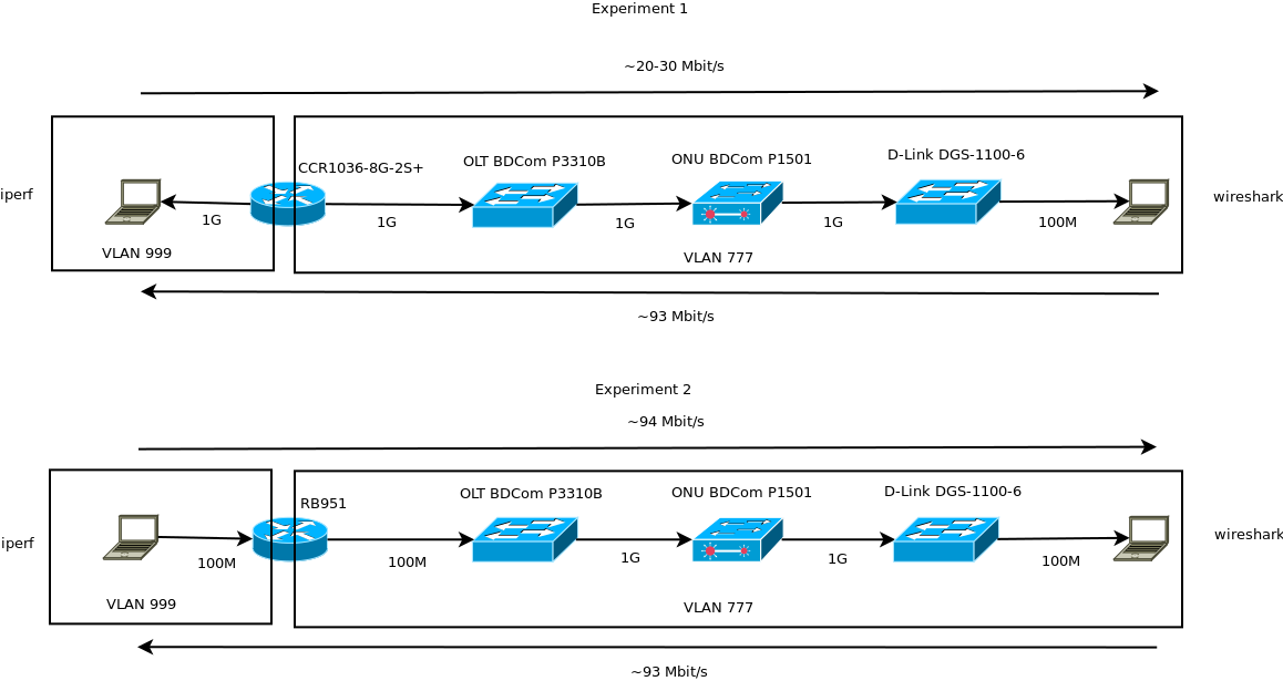

SDmitriy Posted May 17, 2016 Posted May 17, 2016 (edited) Добрый день! Столкнулся со следующей проблемой. Проводил вот такие эксперименты: При использовании маршрутизатора Mikrotik RB951 как downstream так и upstream достигает уровня 94-95 Мбит/с. Но вот когда включаю Mikrotik CCR-1036-8G-2S+ скорость приема выше 24-25 Мбит/с не подымается(((( Стоит отметить, что без коммутатора D-Link скорость достигает 94 Мбит/с как на схеме с RB951. Магия! Еще нужно уточнить, с трафиком UDP проблем нет.... оба эксперимента показывают результат 95 Мбит/с. Также в wireshark (при тестировании CCR-1036-8G-2S+) появляется большое количество (порядка 40-50%) TCP Out-of-Order и TCP Duplicate Ack. Для тестирования я использовал iperf3 вот результаты: CCR1036-8G-2S+ (Mbit/s) 1 сессия --- 23(down) --- 93(up) 2 сессии -- 29(down) --- 93(up) 3 сессии -- 33(down) --- 94(up) 4 сессии -- 36(down) --- 94(up) 5 сессий -- 90(down) --- 94(up) 10 сессий - 90(down) --- 94(up) RB-951 (Mbit/s) 1 сессия --- 93(down) --- 93(up) 2 сессии -- 94(down) --- 94(up) 10 сессий -- 94(down) --- 94(up) Кто-то может подсказать в чем проблема? Может кто-то сталкивался с подобными чудесами? P.S. Версии прошивок маршрутизаторов последние на данный момент RouterOS 6.35.2. Оба маршрутизатора имеют дефолтные конфиги. Были добавлены только два VLAN-интерфейса с IP-адресами. В фаерволе правила отстутствуют.... Тип очередей на интерфейсах стоит по умолчанию (Interface Queues --- only-hardware-queue, где only-hardware-queue ---- Kind none). Edited May 17, 2016 by SDmitriy Вставить ник Quote
Artem_1 Posted May 18, 2016 Posted May 18, 2016 Добрый день. Если на CCR-1036-8G-2S+ поставить порты на 100Мбит - скорость нормальная?? Вставить ник Quote
SDmitriy Posted May 18, 2016 Author Posted May 18, 2016 при установке 100 Мбит/с на физических интерфейсах маршрутизатора ситуация не меняется((( Вставить ник Quote
Mystray Posted May 18, 2016 Posted May 18, 2016 Flow-control выключить пробовали на портах по всей цепочке? Или хотя бы перед самим роутером. Вставить ник Quote
SDmitriy Posted May 18, 2016 Author Posted May 18, 2016 Flow-control выключить пробовали на портах по всей цепочке? Или хотя бы перед самим роутером. FC выключен везде.... это первое что проверил Вставить ник Quote
Artem_1 Posted May 18, 2016 Posted May 18, 2016 Схема на стедне, или рабочая с дополнительным трафиком??? Можете снять дамп и проверить наличие TCP Out-of-Order и TCP Duplicate Ack на каждом стыке в схеме??? менять d-link на какой-нибудь другой коммутатор пробовали??? Вставить ник Quote
kosmich7 Posted May 19, 2016 Posted May 19, 2016 Стоит отметить, что без коммутатора D-Link скорость достигает 94 Мбит/с как на схеме с RB951. Магия! Было у меня подобное поведение с DGS-1100-06/ME и 100Мбитным линком, решилось переходом на 1G линк. Вставить ник Quote
SDmitriy Posted May 19, 2016 Author Posted May 19, 2016 Схема на стедне, или рабочая с дополнительным трафиком??? Можете снять дамп и проверить наличие TCP Out-of-Order и TCP Duplicate Ack на каждом стыке в схеме??? менять d-link на какой-нибудь другой коммутатор пробовали??? 1. снять дампы пока нет возможности ((( 2. коммутатор пробовал и D-Link и Edge-Core.... разница нулевая Вставить ник Quote
