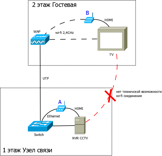

Здравствуйте, запустили Wi-Fi сеть на объекте. У клиента до этого уже стоял китайский регистратор DVR. После запуска клиент проявил желание смотреть на своем телевизоре в гостиной картинку с регистратора. Говорит "У меня во Владимире ребята воткнули шлешку (маленькую коробочку) в телек и все прекрасно показывает!". После долгих пыток клиента дошли до HDMI wireless extender'а.
Схема сети во вложении, сложность в том, что нет возможности довести UTP до телевизора и нет возможности организовать радио между серверной и гостиной (много перекрытий, монолит...).
Соответственно спасет КОМБО HDMI удлинитель, у которого на стороне А будет Ethernet выход, а на стороне В будет Wi-Fi адаптер. С устройствами подобными не работал, отсюда вопрос еще, а они как взаимодействуют? Если по IP - то надежда есть, а если там тупо включил - они соединяются "волшебным" образом, то пока не понятно как вписать их в текущую схему.

Не стоит придумывать колесо, его давно придумали. Можно поставить медиаплеер на андроиде и на него водрузить софтину для просмотра камер. Плеер будет и развлекательным центром и камеры сможет отобразить. Цена вопроса 2-3 тр, ну можно и дороже подобрать... NVR на чем построен?

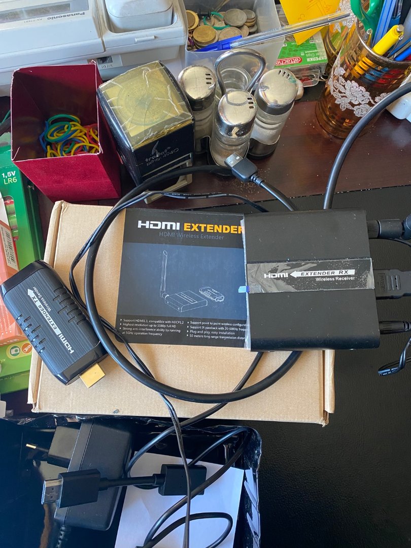

Доброго дня уважаемые форумчане.
Имею в наличии два одинаковых аппарата
HDMI extender wireless там одна коробочка с антеной к тв подключается а вторая как большая флешка в теле сигнал.
Так вот при установке двух таких аппаратов в одной комнате работает только один, второй другой телевизор не видет, а когда первый от сети отключаю то второй насинает показывать, как будто идет конфликт по радиоканалу….
Подскажите что не так и как исправить ?
В 18.03.2023 в 13:48, jffulcrum сказал:
Точные модели скажите/сфотографируйте наклейки
Доброго дня, они оба обсалютно одинаковые как на фото, но одна коробка такая, вторая dr hd
Да, это начальная модель, которая не поддерживает несколько передатчиков. У моделей, которые умеют, есть кнопка Channel, отвечающая за смену канала. Эти же тупо передают на одной частоте. Гипотетически, можно вскрыть и поправить что-то на плате, может настроечный резистор есть, или в в/ч блоке что-то перепаять, но это уже из области радиогубительства, не силён чтобы советы давать.
