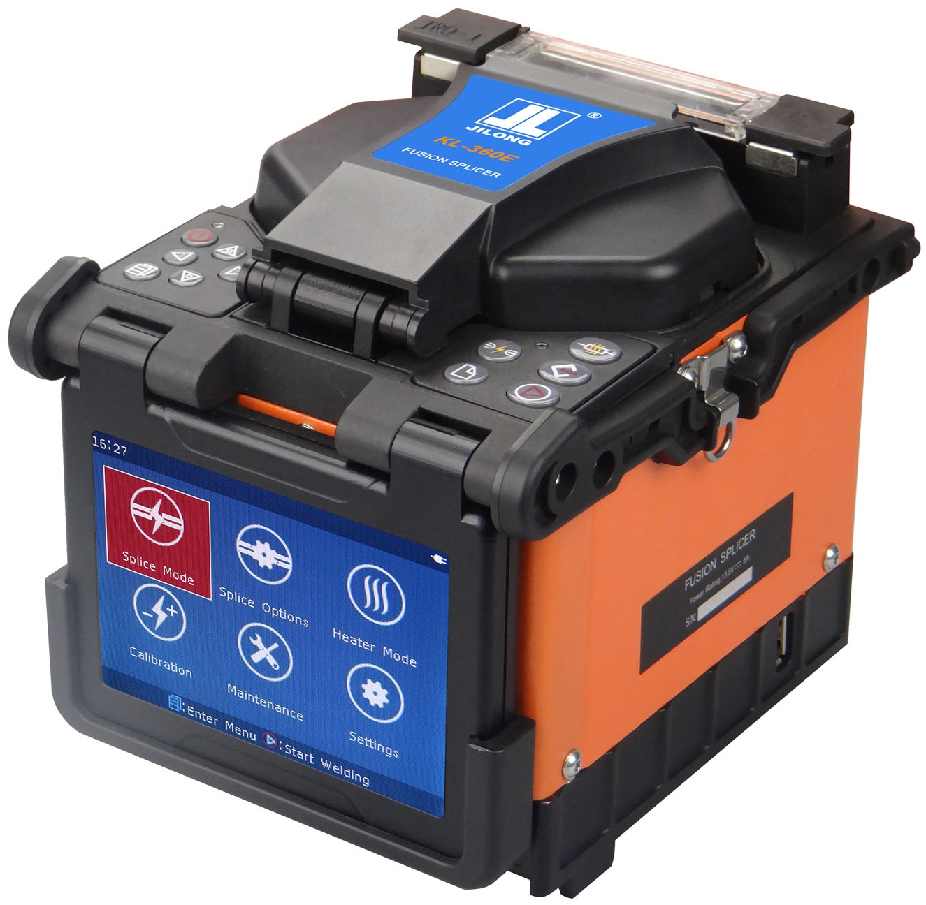

Обратите внимание на KL-360T, аппарат более свежий, размеры поменьше, легче, резиновый бампер, симпатишный. В остальном весь функционал такой же. Цену спрашивайте у НАГа

Странно про сварочник писали в 2011 году ??? jilong KL-360T , или это косяк с датой на форуме ?
Прям какой то чудо сварочник, а он по столбам не умеет сам кабель прокидывать вместо монтера :)))

Скоро отпишу, как аппарат KL-350 E, Если кому такой же надо, могу совместно притащить, заказываю напрямую с завода Jilong, Кстати по поводу букв окончаний, E - означает экспортный, T - Означает внутренний, для Китая. Ну то есть 360T это для внутреннего рынка, 350E для внешнего.
